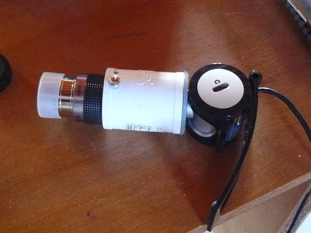

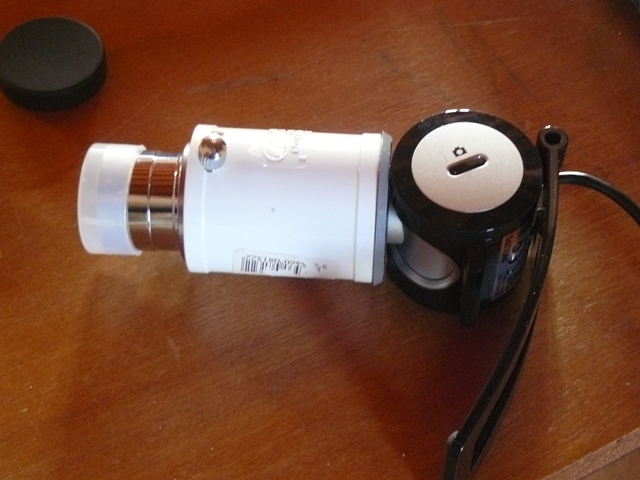

Après avoir lu l'excellent post de Lasilla, je me suis dit que je devais tenter de faire la même chose. Petit tour chez mon brico local, achat de quelques éléments et voici le résultat. J'ai finalement fait très simple comme vous allez le voir.

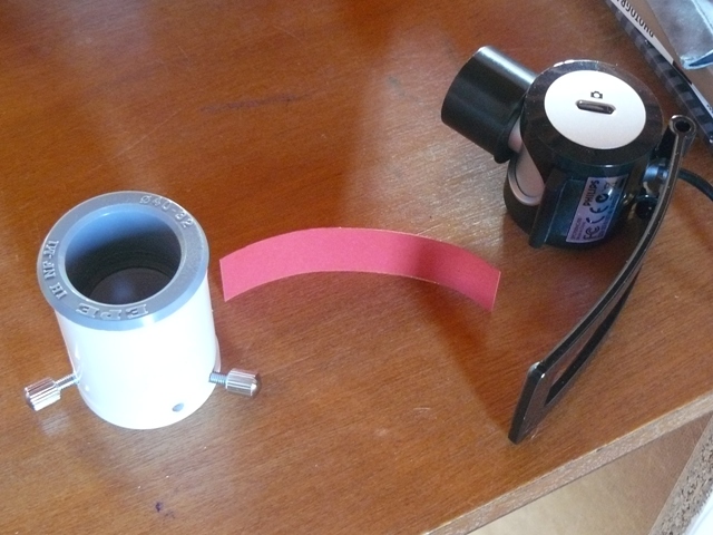

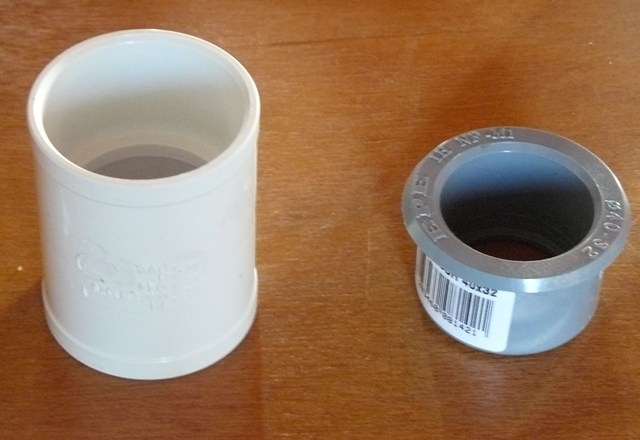

Les équipements :

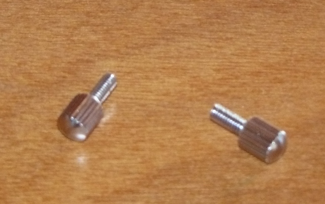

- 2 vis prises sont celles de mon adaptateur 2'' pour mon PO
- Un embout pour transformer un DN 40 en DN 32 (gris)
- Un connecteur pour deux DN 32 (blanc)

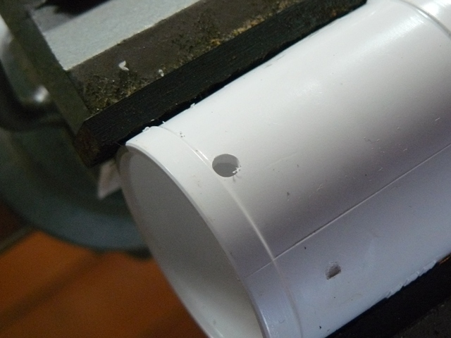

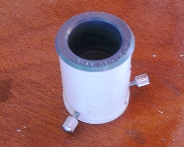

Première étape : faire les trous pour les vis dans le connecteur blanc. Une petite mèche de 3 puis un trou élargi progressivement pour que la vis rentre en se vissant et tienne bien.

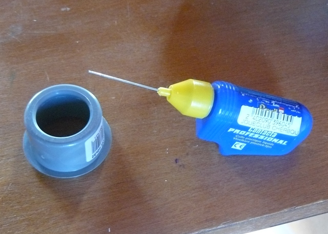

Deuxième étape : on colle de l'autre côté du connecteur l'embout gris.

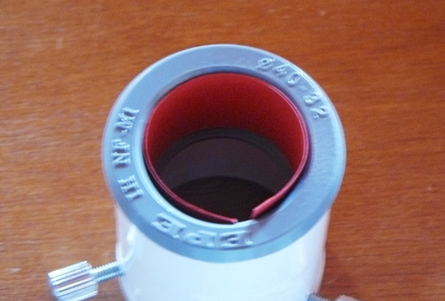

Troisième étape : Un bout de carton rouge pour le côté de la webcam. Elle rentre normalement sans problème mais n'est pas fixe. Avec le carton, elle est bloquée. Si le carton s'abime, il suffit d'en refaire un autre.
Et voilà, c'est fini...
Avec mon Antarès 4,3 mm :
Avec mon Antarès 15 mm :
Bon ben plus qu'à tester sur le ciel ce soir (déjà fait des tests liminaires en journée).
JP
Bonsoir
Simple et efficace : bravo.
Je vais copier.
Dédé le carton suffit, la webcam est légère pas besoin de mettre une vis qui en plus fera une marque sur l'adaptateur. Généralement quand je fais ce système je met du scotch large à l'intérieur.
Bonne nuit.
Luc.;)
Proprement fait !
Le mien est encore plus simple : juste le manchon en 32 , poncé à l'intérieur coté oculaire pour s'emboiter sur le 6 mm (oilleton en caoutchouc enlevé) et une épaisseur d'isolant électrique coté webcam pour l'emboiter gentiment (cfr effectivement ca suffit vu la legereté de la cam)
Mais intéressant de voir que tu as pu faire le pas de vis sans taraudeuse ;) cfr mon systeme est dédié a un seul oculaire (mais je ne fais que du planétaire a la webcam) !
nb : en plus je crois que j'ai tous les élements a la cave...je vais peut etre bien tenter avec un manchon de 40 qd meme... de toutes facons dehors il n'y a rien a voir ce soir ...
