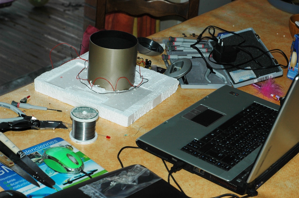

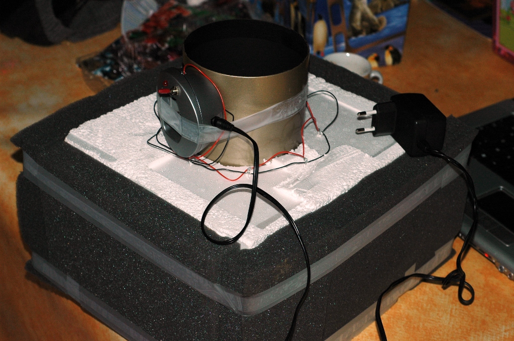

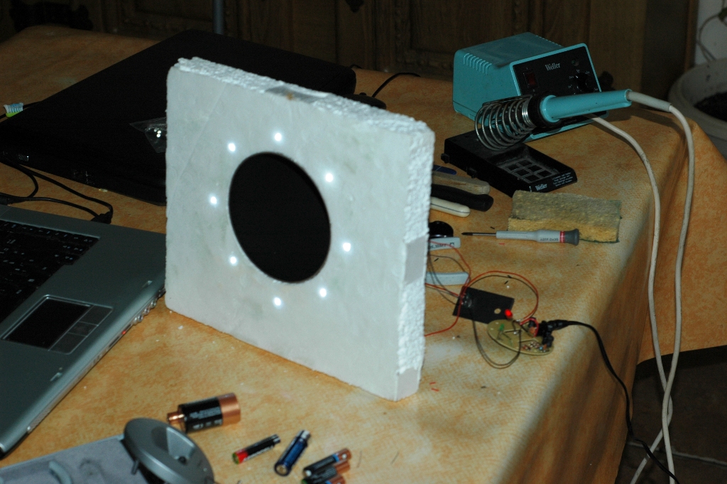

Voilà depuis le temps que j'y pensais, j'y suis finalement arrivé! Voici quelques photos de la bestiole. C'est pas une bombe, mais une boîte à flat inspirée de nombreuses boîtes à flat du net et d'astram de webastro. Le seul point qui diffère un peu, c'est l'alim secteur (vieille base de téléphone un peu bidouillée!), pour le reste, c'est copie conforme des autres.
J'ai testé cela cet après midi et voilà le résultat, avec un réhaussement des niveaux histoire de voir les poussière et le vignétage!
