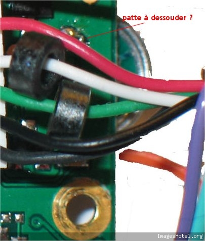

Bien étant néophyte dans la micro soudure, je reviens vous demander des conseils avant de dessouder n'importe quoi ^^
J'ai donc ouvert ma TC2, d'ailleurs l'ouverture est bien plus simple que je le pensais par contre : " ouh pinaise que c'est tipiti la dedans...", pour photographier l'immensément grand, il faut tout d'abord se plonger dans l'immensément petit.
Donc bref, je voudrais votre confirmation sur les points de soudure à oter :
Pour le micro il s'agit bien des trois pattes sous le cable ?
Pour la LED, dois-je dessouder de ce côté en enlevant en même temps le bouton permettant de prendre une photo ?
Ou puis-je me contenter juste de la LED ?
Merci à vous
