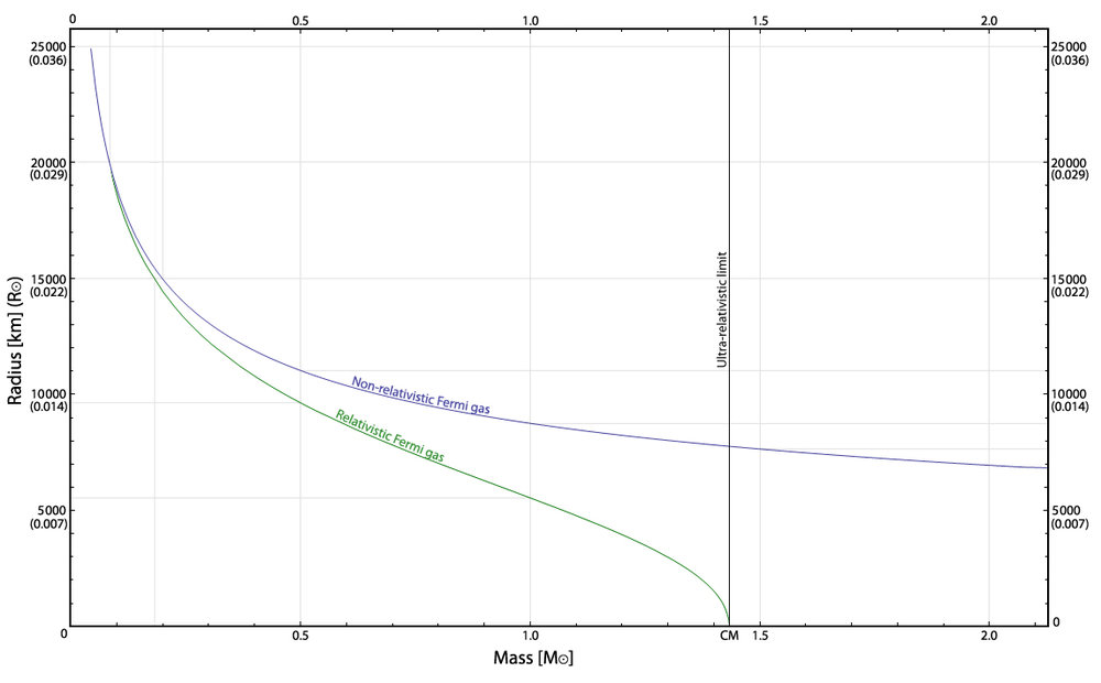

Bon, pour revenir à Kepler, et sa mesure pour KOI-74b avec 0,2 masse solaire et un rayon de 0,77 Jupiter, c'est à dire environ 55050km, on constate qu'il y a un léger désaccord avec ce graphe applicable uniquement aux naines blanches:
D'après le graphique, on aurait pour une naine blanche de 0,2 masse solaire, environ 15000 km le rayon au lieu des 55000km mesurés.
On peut dire que KOI-74b n'est pas une naine blanche classique...
