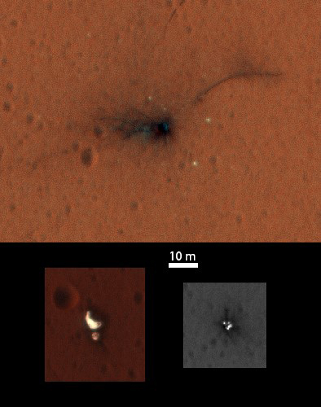

It is possible the hydrazine propellant tanks in the module exploded preferentially in one direction upon impact, throwing debris from the planet’s surface in the direction of the blast, but more analysis is needed to explore this idea further
An additional long dark arc is seen to the upper right of the dark patch but is currently unexplained. It may also be linked to the impact and possible explosion.
Finally, there are a few white dots in the image close to the impact site, too small to be properly resolved in this image. These may or may not be related to the impact – they could just be ‘noise’. Further imaging may help identify their origin.
Le carbu en explosant a pu envoyer des débris dans une direction préférentielle ce qui expliquerait la géométrie du cratère; l'arc sombre est néanmoins inexpliqué ; les points blancs pourraient être du bruit plutôt que des débris mais ça reste à confirmer avec de nouvelles images.
Pour info : on peut empiler des hirises pour gagner en résolution, ils le feront peut-être.
  PlanetTracker a dit :
L'arc sombre est quand même très probablement la trace d'un débris qui a 'roulé boulé' en soulevant la poussière sur son passage, le coude peut être issu d'un choc contre un bloc. Le noir n'est pas du carbonisé mais des traces de poussières soufflées.
Les points blancs feraient un bruit fort localisé!
wait and see..

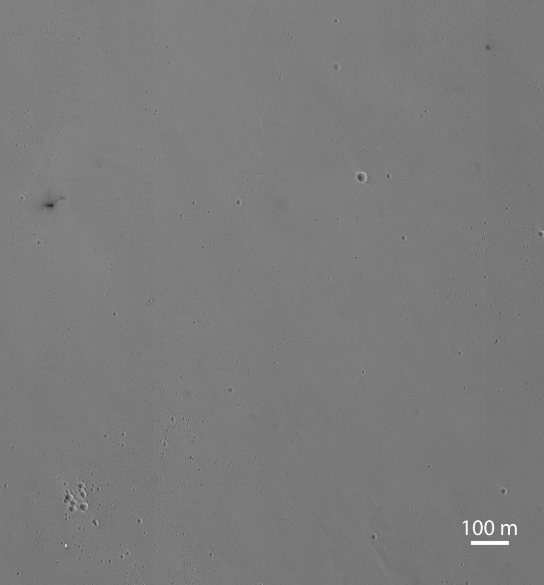

A propos d'explosion, un truc m'intrigue. Cela n'a rien à voir avec le crash dont nous parlons, mais avec un autre plus ancien et tout à fait naturel.
En regardant cette image, en bas à gauche, au dessus du point blanc du parachute, je vois un groupe de petits cratères très voisins les uns des autres. Or, partout ailleurs, la surface est peu cratérisée, et la probabilité d'avoir une pareille accumulation due au hasard est surement très faible.
Je suppose qu'il y a là le résultat de l'arrivée au sol d'un "paquet" de météorites provenant toutes d'un même objet, brisé peu avant l'impact par la pression dynamique.
Un connaisseur en météorites pourrait-il me dire ce qu'il en pense ?
  Ygogo a dit :
Bonjour , pour moi cela ressemble surtout à des cratères secondaires, c'est à dire des cratères produits par l'impact des débris consécutifs à la formation d'un gros cratère. On en voit des quantités sur la lune, par exemple dans l'arène de Clavius

Même si cette option ne peut pas être écartée, l'hypothèse d'Ygogo, à savoir la destruction d'un impacteur dans l'atmosphère martienne, reste tout à fait envisageable.
En se rapportant à des études sur la densité de cratérisation sur Mars, on peut même dire que cette hypothèse est privilégiée pour des groupes de cratères similaires dont les diamètres sont inférieurs à la dizaines de mètres. ;)
Cette fois, les points blancs ne sont plus du bruit, ils sont à la même place que sur la photo NB. EDIT: ok j'aurais dû lire l'article avant..
Etonnant tout de même cette explosion vers 'l'arrière' :b: Est il arrivé sur la tranche avec tous les réservoirs d'ergols dans le dos?
Quand je dis vers l'arrière, j'entend que le sens de la chute correspond à la direction module - bouclier, en supposant que le bouclier va plus loin en étant sans parachute. Et dans ce cas, je suppose qu'il y avait un bon vent de nord pour amener le parachute aussi sud de la trajectoire.
Modifié par Zento
Le choc a dû être violent à en juger par la photo.

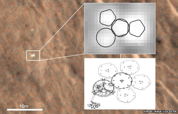

Bonne nouvelle, si on veut .... car on sait en fait que Beagle 2 s'est posé à peu près correctement.
Il a été repéré par MRO
https://reves-d-espace.com/2015/01/21/beagle-2-le-survivant/
Le problème c'est que ses panneaux solaires en "pétales" se sont mal déployés et que l'énergie électrique générée était trop faible (hypothèse).
La descente avait donc bien été gérée ..... la mise à poste moins :confused:
Je ne rappelais plus que l'image de Beagle montrait une arrivée "propre" avec dépliage des panneaux effectué. Le dépliage des panneaux paraît fragile et compliqué, et ressemble furieusement aux miroirs de JWST. Pourvu que rien de tel ne lui arrive ! Sinon, pour Beagle, on est obligé de constater qu'on a mis douze ans pour avoir une réponse très incomplète, et cela grâce à l'agence américaine. Beagle n'avait donc pas de "mode sans échec" pour pouvoir envoyer un minimum de télémétrie pour informer sur son échec. Pour Schiaparelli au moins, on a eu une réponse nette et rapide.
