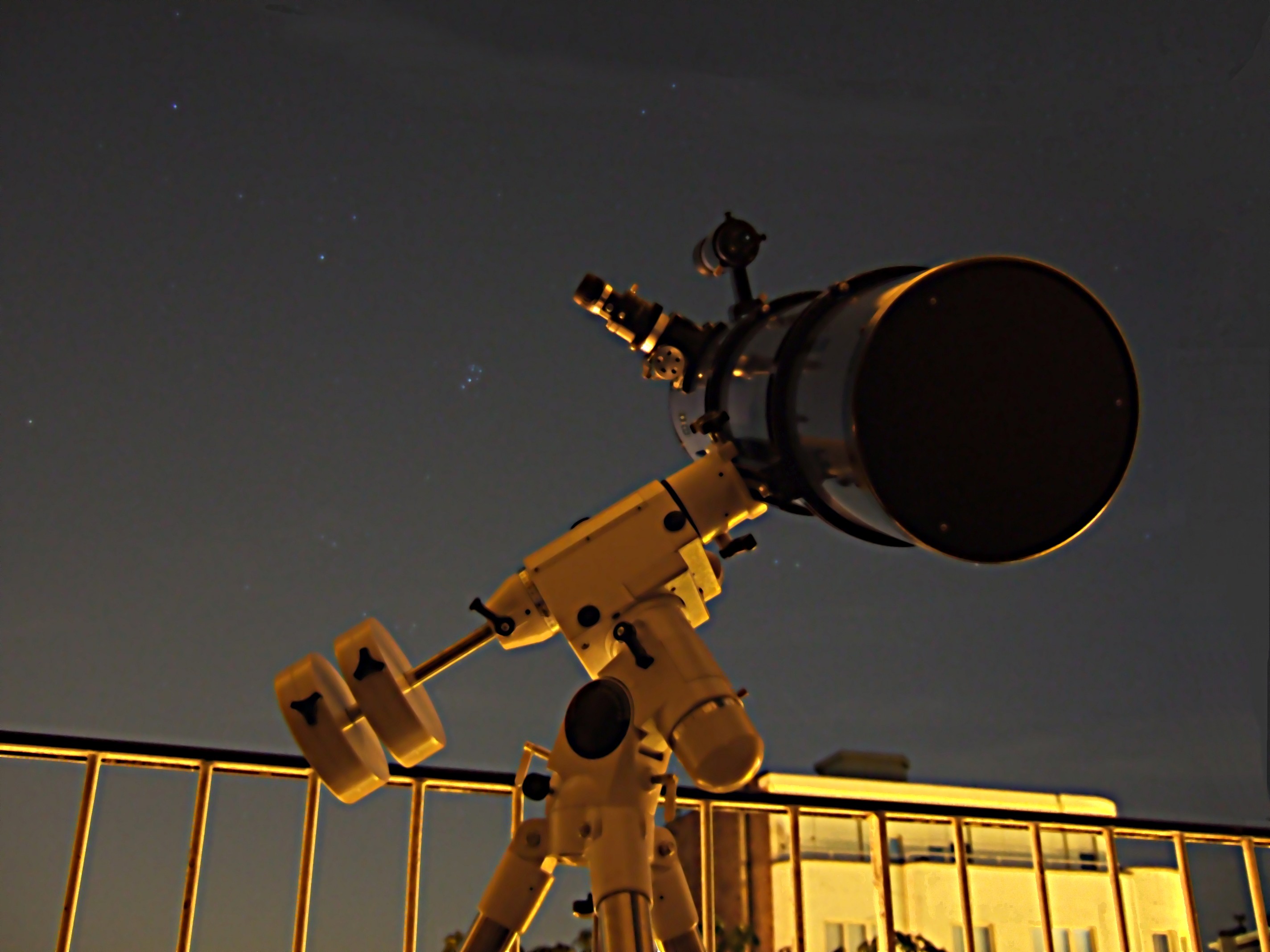

Quand j'observe au télescope, il suffit que j'effleure le porte-oculaire pour faire trembler fortement l'image durant plusieurs secondes. A la moindre secousse, tremblote infernale... :-/ J'utilise un SW200 sur son HEQ5 d'origine.
A votre avis, ce défaut de stabilité est dû à la monture ou au trépied ? D'autres ont le même soucis ?

Peut être que ça n'est pas une HEQ5 (on sait jamais)
Tu peux envoyer une photo de la monture ?

Leimury : oui, c'est bien une HEQ5 (la version pro goto, blanche). J'avais fait une photo de mon télescope il y a quelque temps, mais elle est floue (lien).

Edit : sur ta photo, t'es sûr pour les contre-poids que ton tube est équilibré dans tout les axes ?
Petite révision du scope hier : il se trouvait bien que quelques vis étaient quelque peu déserrées (dont certaines à la base de la tête). J'en ait aussi profité pour ré-équiliber le tube, mais les modifs étaient mineures sur ce point. J'attend une éclaircie pour voir le résultat

Il devait surement s'agit des vis, car la ré-équilibration a été mineure. J'ai également changé le télescope vers une zone plus plate de la terrasse.
