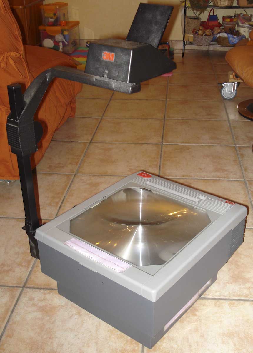

Vu la bete, vous comprendrez pourquoi je ne poste pas dans la rubrique "bricolage" mais dans la rubrique "Matériel astrophotographique" :-)
donc voici ma boite à flat, une simple retro projecteur récupéré au boulot, une feuile de canson blanc et le tour est joué.

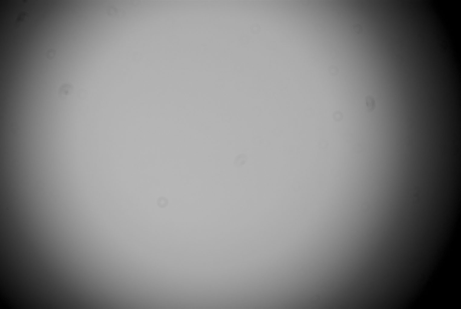

Super rapide à installer, en 2 minutes chrono j'ai fait mes 10 flats
ex :

Une feuille blanche, un rétro projecteur (vraiment rétro) ... et un mur lisse ou bien est-ce que tu projette directement dans le scope ?
je le place à 3 ou 4 m environ de mon scope, j'aligne le tube dans l'axe et au cntre de la projection, je place la feuille de canson devant le tube et je prend mes poses. Le resultat me donne satisfaction toujours et dans toute les entreprises, il subsiste encore quelques exemplaires de bestiaux :-)
un retroproj est loin d'etre "flat"....
ben en projetant à 3 ou 4 m sur un disque de 250 mm de diametre , comparativement à la surface lumineuse qui couvre 4 m² au moins... on peut considérer etre relativement tres proche du flat non ?
