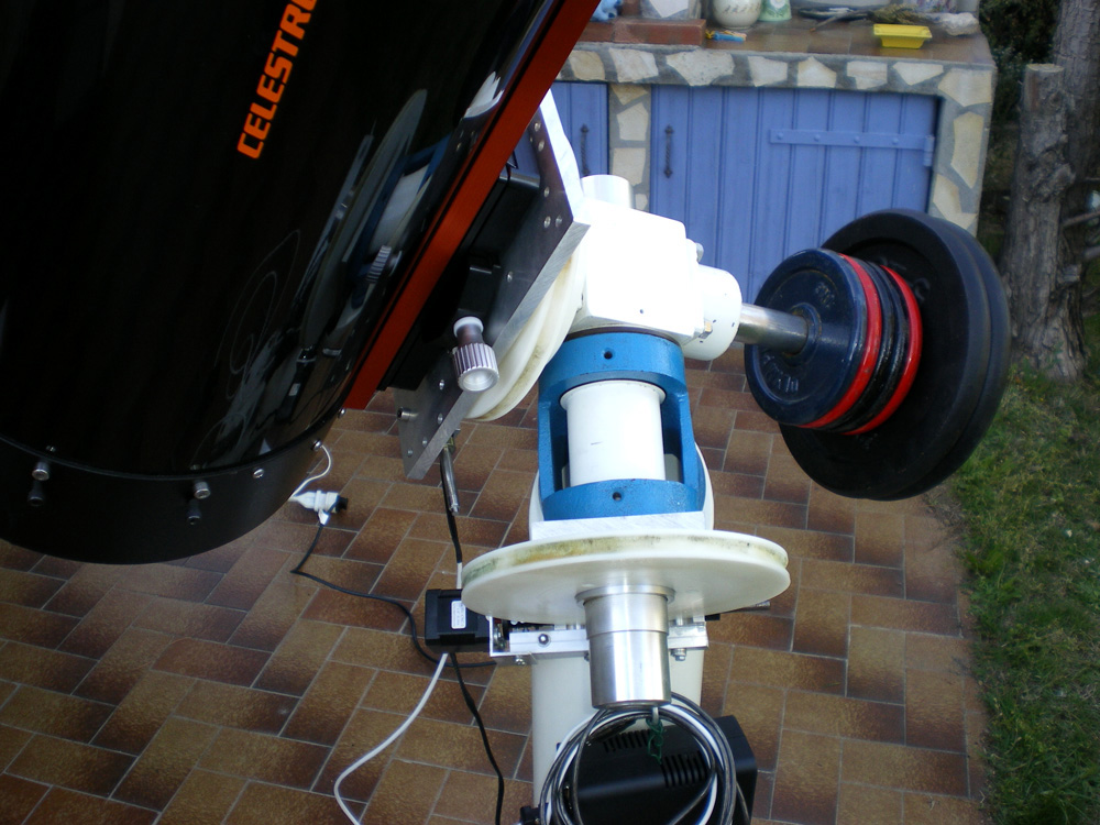

En gros la grosse roue fait dans les 180 mm de diamètre, le pas est très fin il y a plus de 500 dents, la vsf doit avoir un diamètre de 12 mm, je sais pas exactement.
Voici la roue :

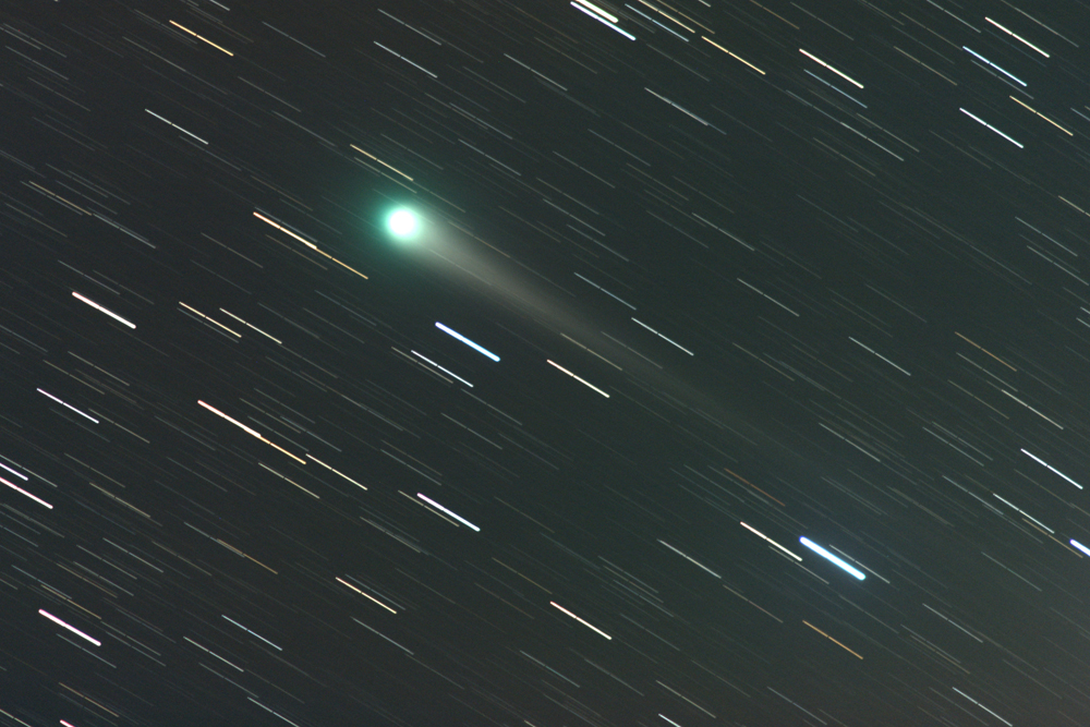

En effet pas de pb pour autoguider un imageur de 300 mm de focale, par exemple :
60 poses d'une minute, additionnées par rapport au noyau de la comète.
Fred
Jolie construction en effet , bravo.
Ta vise serai pas une tige filetée standard par hasard et ta roue faire avec une taraud ?
Si c'est la cas tu fera difficilement mieux.Les tige filetée son très mal faite.Et la roue est surment élastique ce qui n'arrange rien.
L'idéal serai une roue en bronze ou laiton avec vise sans fin en acier.Mais sa coute chére ce type de matos.
Je pense que tu va vir quelque probléme a partire 800 ou 900 focal.A tester.
