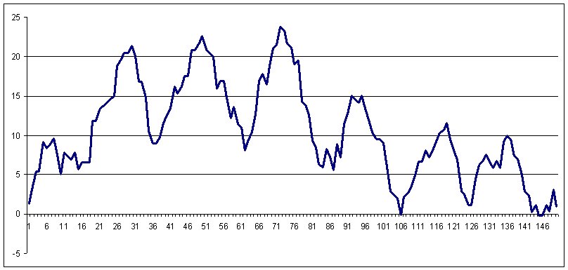

C'est y est, j'ai ma plateforme equatoriale complète, j'ai donc pu faire une mesure de l'EP.
La MES est très approximative (je ne vois pas la polaire et en plus, la boussole de la plateforme est faussée par un élément de celle ci :b:). L'autostar me signale environ 3° d'écart en azimut...
Donc SC 8" 2000mm de focale sur monture à fourche d'origine. Tube équilibré, guideur SPC900 sur Rigel (3.5 pixels) sans pose longue. Guidage pulseguide via USB avec le clone 909 avec son driver ASCOM. Agressivité dynamique.
La période d'entrainement est de 560s, mais je n'ai pas fait une capture assez longue :rolleyes:
La résultat est assez déroutant :
Je m'attendais plutôt à 20, 30 voir 40 asec d'erreur oO
Avec autoguidage, ben cela me semble plutôt bon non ?
Alors soit j'interprètre mal les résultats, soit je peux vraiment acheter une lunette à mettre en piggyback !

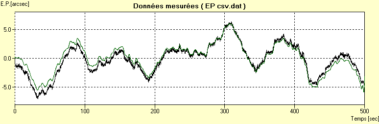

Bonsoir !
Voilà de la "belle EP" !

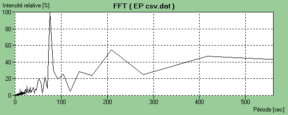

Résultat déroutant ? Dans le bon sens du terme tu veux dire.
Des amplitudes pas trop importantes mais une période plutôt courte de 80 secondes qui représente 100% de l'oscillation. Mais c'est parfaitement autoguidable puisque ton étoile reste dans une fourchette de 1 seconde arc (+- 0.5)
Avec toutes les vilaines choses que j'avais pu lire sur la qualité des montures à fourche des SCT, c'est effectivement une très bonne surprise.
A tel point que je me demande où j'ai pu me tromper :?:
Mais bon j'ai juste deux paramètres à entrer dans PEAS (5,6µm pour la taille des pixels, et 2000mm de focale) donc cela doit être bon \o/
une EP avec guidage...tu gagnes quoi par rapport à l'EP sans guidage ?
la première +-6 est SANS guidage ??? pourquoi acheter des EM200 takahashi je vous le demande :)
mince, vais revendre ma losmandy g11 moi ...

Oui la première est sans guidage, la seconde avec bien sûr.
Mais bon, gardes ta G11, peut être ai je simplement un bon numéro !
Comme quoi, un LX90, muni d'une table EQ ca peut peut être faire de très belles photos en CP !
Mon antique C8 en est bien incapable c'est sur !

Je reviens un peu tardivement sur ce fil en voyant que tu as rajouté ce graphe dans ton message :
Trés bon !
L'étoile guide est "contenue" dans un intervalle de +- 0.5 arc pix maxi.
Quelques pics aléatoires débordent un peu (turbu ?) sans grande importance à mon avis.
Il te reste à vérifier l'échantillonnage (capteur et focale imageur), mais avec ce suivi tu peux "travailler" avec des focales imageur de plus d'1 metre.
Bien entendu il vaut mieux que la dérive de l'étoile guide soit inférieure à la valeur de l'échantillonnage, sinon tu perds en qualité. Même si le "seeing" arrondi les angles.

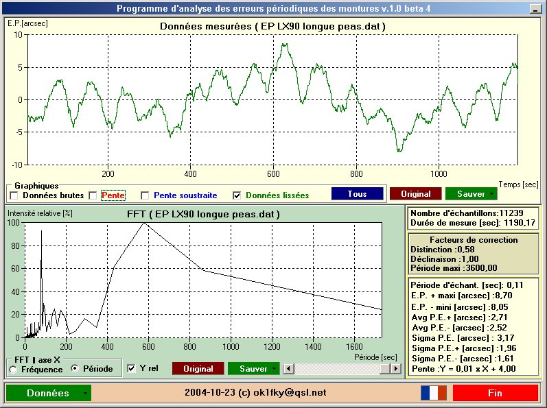

  • 3 semaines plus tard...
Comme le beau temps s'est installé sur Paris, quelques tests supplémentaires avec une MES soignée.
D'abord une EP plus longue qui dépasse la période de la roue dentée (9mns).

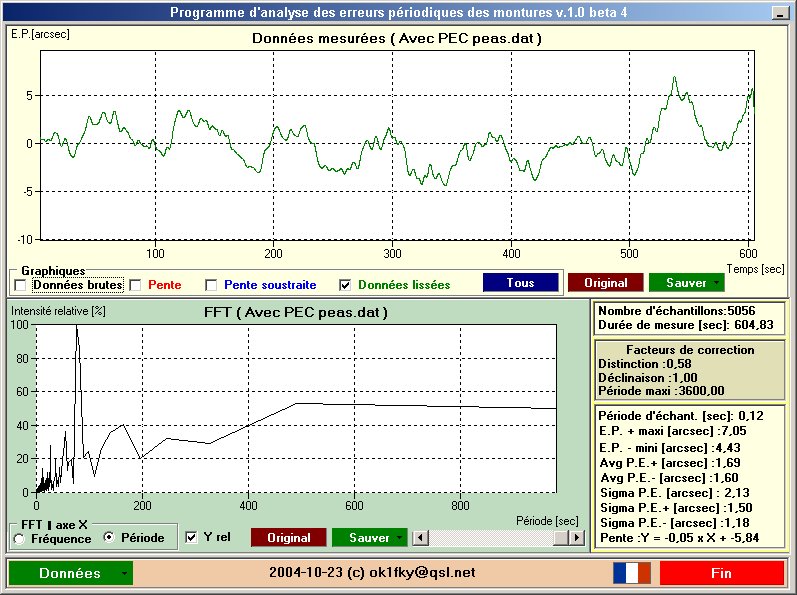

Puis un enregistrement de l'EP par l'autostar.
Ce graphe sont les données vraiment consignées par le système de correction de PEC de l'autostar :
Et enfin (mais j'ai du changé d'étoile entre temps), un enregistrement avec la PEC activée.
Pas mal.15" oui en effet c'est pas mal même bien surtout quant on voir la mécanique interne de cette monture.Tu est tomber sur un bon numéro.Avec autoguidage rien a redire c'est super.
