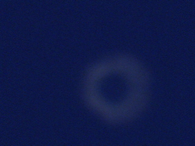

Salut a tous. voici une photo d'une étoile défocaliser. Je pense que la collim n'est pas bonne sur cet exemple et je voulais savoir quand on est dans se cas sur quel vis de réglage faut-il agir celle du secondaire? ou du primaire? moi quand je touche a ses vis ( secondaire,primaire ) c'est l'étoile entiere qui sort de l'oculaire est donc le réglage devient difficile.
Si vous pouvez m'aider sa serait sympa parce que la je bloque. merci pour vos réponse.

Je vois que tu as un lightbridge 254mm.
Ta photo ne permet de conclure qu'une seule chose, c'est que c'est trop défocalisé pour l'intra ou extra focale.
Tu ne peux régler que le primaire sur une étoile.

Si tu vois une grosse ombre au milieu, c'est que tu as trop défocalisé (sur ta photo).
Tu ne touche alors que les vis du primaire pour que les cercles soient concentriques.
