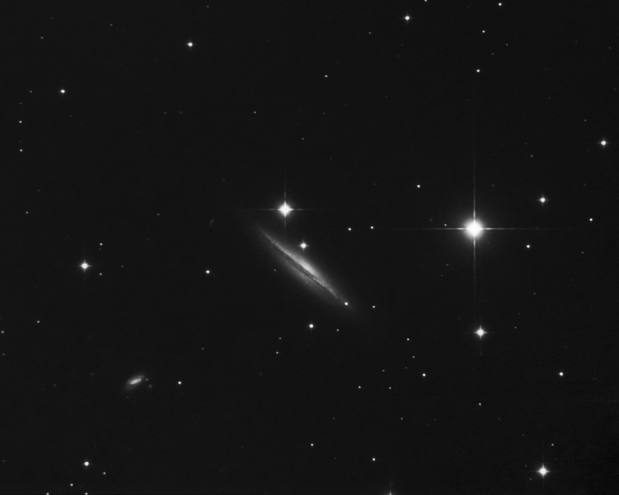

Bonsoir ,
Voici NGC4217 (pas très loin de M106) située dans les Chiens de Chasse prise le 24/02 en première partie de nuit.Cette galaxie est assez faiblarde , mais on arrive quand même à bien faire ressortir sa bande d'absorption.
En bonus un petit quasar , bon je sais que je vais me faire chambrer car c'est vraiment un phare !! :D : redshift :0.49 ! mag: 18.0
Dommage de ne pas avoir assez de champ , car pas loin il y a un 3.77 ! (J121617.68+465509.9)
NGC 4217:
Magnitude: 11.20
Surface Brightness: 13.30
Dimension: 4.8' x 1.5 '
Position Angle: 50
Class: Sb
Setup :
- Vixen VMC200L avec réducteur 0,6x /DSI pro III
- Eq6
- Autoguidage avec Mak90+Dsi pro I
Ayant pas mal de soucis d'autoguidage (un coup ça va , 30 minutes après ça déconne...) j'ai mis mon ptit mak90 en guise de guideur à la place du diviseur pour comparer...bah c'est pareil , toujours des soucis. J'ai fais une courbe d'EP hier soir qu'il faudra que je poste prochainement.
15 poses de 240s soit 60 minutes
Temps moyen , pas mal de turbu et léger voile nuageux..mais bon faut faire avec :) ...
Prétraitement sous DSS et finition habituelle sous Photoshop.
Lien vers la full -->http://sebast85.free.fr/ngc4217/ngc4217.jpg

-Superbe rendu, très délicat et détaillé!
-Bon, pour le quasar à mag 18, d'habitude, je me débrouille pour les virer du champ, sinon, ca éblouit tout le reste. Mais tu fais comme tu veux...
Phil
Bonsoir ;
Je toujours aussi friand de telles images de CP et celle-ci est vraiment belle. Finesse,détails, harmonie des niveaux fond de ciel/ Objet. C'est vraiment une prise tres esthétique, à mon gout, d'un objet qui reste bien faible.
Bravo
David
Merci David et Jack :)
Bah je l'ai laissé quand même car c'est sur lui que j'ai fais ma map :be::be:
Seb
Salut Seb
Excellent.
Décidemment ce Vixen apporte bcp de finesse aux images. La bande de poussiére est trés bien résolue, sans rehaussement perceptible. Le fond de ciel n'est pas trop lisse, juste ce qu'il faut.
Connais tu la FWHM de l'une de tes brutes ?
Bien vu le p'tit quasar. Cela fait plaisir de voir ces anotations et ces repérages, bref un peu d'astro et autre chose que de "l'image".
Je viens de regarder , meilleure FWHM -->3 (entre 3 et 4 suivant les brutes...)
Seb
3 c'est déja beaucoup je pense et tu perds en détection. Tu dois pouvoir arriver à 2.5.
Pas trop de turbu locale ? Tu n'es pas trop prés du tube quand tu images ?
Merci Olivier ;)
La turbu locale varie souvent dans la soirée , je suis environ à 6 mètres du tube au chaud dans mon garage.
J'aimerai bien arriver à 2,5 plus souvent (la dernière fois c'était la soirée du 14/02) , mais j'ai des problèmes d'autoguidage (d'ailleurs , cela se voit sur la photo quand on regarde les étoiles de très près) qu'il va falloir que j'arrive à résoudre.Cela fait plusieurs soirées que je passe à essayer différents réglages mais j'ai toujours mon guidage qui fait un peu le yoyo en rattrapage AD...j'ai l'impression qui mon suivi sidéral sur l'eq6 est trop rapide , car régulièrement phdguiding , même si il ralentit le suivi au maximum en Ouest , parfois il est obligé carrément de donner un coup en Est pour recentrer ! et là ça se voit sur le résultat...

Bonjour Christian ,
Dans ce cas la FWHM doit être trés différente en x et y ?
Exactement , voici en détail la mesure de la FWHM d'une étoile avec Iris (j'ai pris la même étoile de référence que hier soir ) :
en X --> 3.08
en Y --> 2.40
autres mesures sur d'autres étoiles :
3.36/2.39
3.15/2.12
3.02/2.25 etc...
Par curiosité j'ai mesuré sur la photo de ngc2841 faite le 14/02 (meilleurs conditions au niveau turbu que le 24 et moins de soucis d'autoguidage...) la FWHM d'une étoile :
X --> 2.62
Y --> 2.79
C'est déjà mieux , l'écart entre X et Y est bien moins important mais c'est pas encore ça....
Seb
Ok Seb
C'est donc en AD que l'étoile s'allonge. Ce qui confirme tes propos au sujet du guidage.
Si tu as de la turbu l'étoile s'empâte dans les 2 sens.
Attention également aux mesures faites sur les bords du champ qui étire également les étoiles (du moins ici avec mon C8.. !).
Bref, faire de préférence les mesures prés du centre ou proche de l'objet ciblé.
Je vois que tu descends à moins de 2.2..:rolleyes:
Je trouve cette valeur trés bonne avec ta focale de 1300 mm, c'est le Vixen !.
Il te reste à fignioler ton suivi pour réduire l'étirement en AD et ce sera encore mieux.. !
Une mesure aprés chaque brute (sur une même étoile) permet de vérifier la stabilité de la MAP, un bon reflexe à prendre.
(note : tu peux avoir 2/10 de pixels de différence entre x et y, non significatif, c'est la même chose).
La nuit derniére je suis arrivé à 2.3 - 2.4 en posant dans le Lion, c'était également trés bon depuis le Nord. Le C8 est également "seul" et j'évite de l'approcher au cours d'une acquisition... On finit par devenir un peu parano :be:

Les mesures de FWHM ont été faites sur une bonne partie du champ , même en bordure les FWHM sont cohérentes avec celle du centre du champ :rolleyes: ... (merci le Vixen :be: )
Pour la map je contrôle au minimum 2 fois dans la soirée et systématiquement à chaque fois que je change de cible , j'ai quelques doutes sur la robustesse et la tenue du po du Vixen quand le tube passe d'une position à une autre...(si ça se trouve je suis trop parano :be: )
