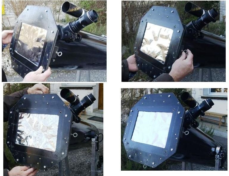

Ce matin, j'ai récupéré le filtre solaire que Jean-Paul avait fabriqué à l'occasion de Mercure (il me semble :confused:) il y a quelques années.
Il est assez simple, quelques plaques de bois assez fin tout en restant rigide, une feuille d'Astrosolar format A4, quelques vis et le tour est joué ;)
Voici donc la présentation de ce filtre en photos:
Sur cette première série de photos ci-dessus, vous pouvez constater en haut à gauche que la feuille d'astrosolar est complètement protégée par deux plaques de bois afin d'être certain qu'elle ne s'abime pas lorsqu'elle est rangée. A l'aide de 4 vis, j'enlève rapidement la protection et le filtre apparait entre deux autres plaques de contreplaqué, à noté que l'astrosolar ne frotte pas sur les plaques de protection !
Le montage du filtre sur le tube est également simple et rapide, quatre vis "papillons" qui viennent en butée sur le devant du tube, aucun risque que ça tombe car il y a un cerclage exterieur sur le tube.

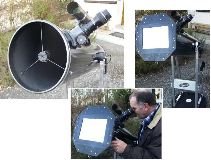

Enfin voici le résultat, le tube sans et avec le filtre solaire.
PS: à noter que lorsque j'observe le Soleil, j'enlève bien entendu le chercheur ou bien je lui met les capuchons :o
Merci J-Paul :wub:
Salut Dédé,
Ingénieux système, je vais l'adopter. :)
Tiens, une petite question ; quelle est la durée de vie de l'astrosolar ?
Je sais que certains filtres solaires se dégradent dans le temps.
Jack
Dédé, gaffe à ton chercheur pendant l'observation du Soleil!
Patte.
Oeil de taupe:
Jack-Strato:
Jack
J'en ai entendu parlé mais je n'ai aucune idée, je vérifie bien sùr le filtre avant de coller l'oeil à l'oculaire et me moindre soupçon.........je trouve un cobaye (HGT) pour faire un essais :be:
:be: Un bon copain, HGT.
Ok, merci pour ta réponse. Apparemment, ça doit quand même durer quelques années. Et dans le doute, on la change, ça ne coûte pas cher.
Bonne journée ;)
Jack
Plus joli que ce que j'avais fait pour le C8.
2 planches de CTP, percée à ce qu'il faut et avec le jour qu'il y a autour je "pose" simplement le tout sur le barillet de la lame.
Par contre comme je ne fait que de l'usage perso j'avais pas pensé à une sécurité coté fixation.
