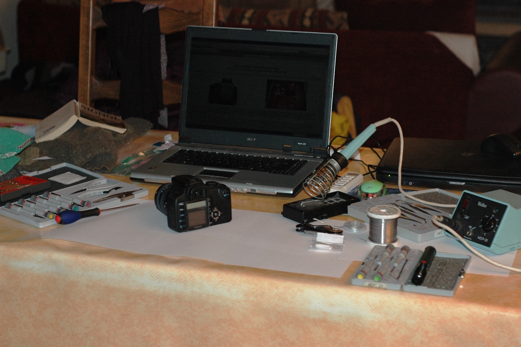

Merci à tous je vais faire de mon possible je prendrai quelques photos que je posterai. Je vais faire avec le lien "ash's modified rebel XT" de LeR. Allez ça passe ou sa casse...
J'ai mis les gosses au lit, mes chats dehors et ma femme à mon service (elle a deux mains gauches, mais deux mains tout de même!)

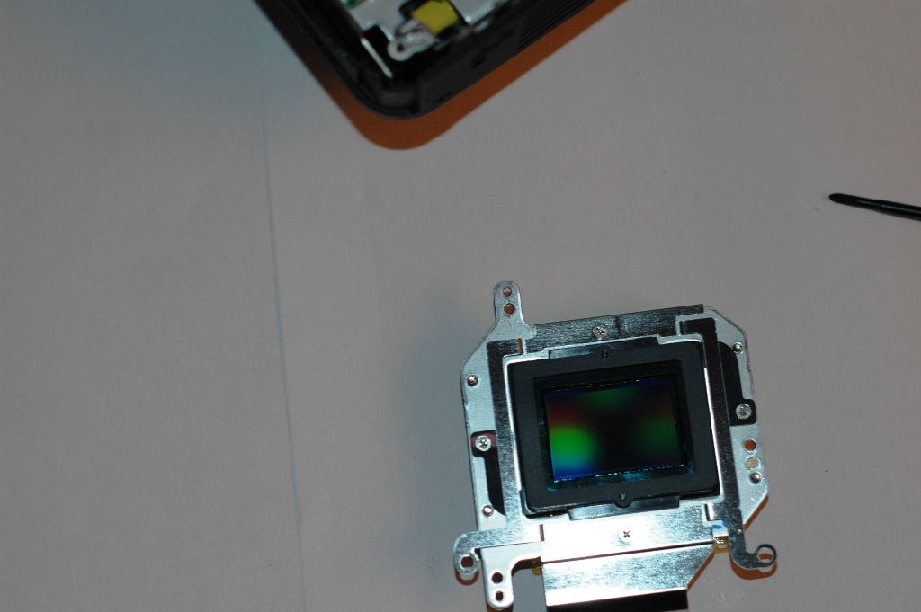

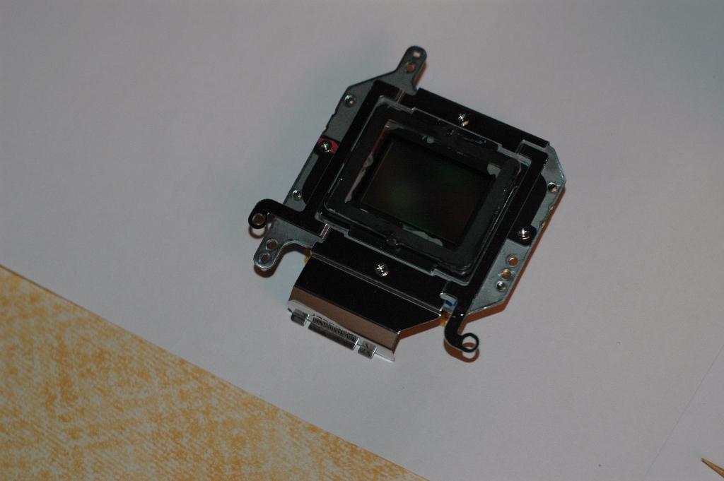

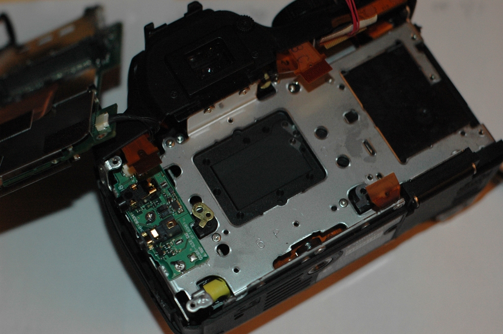

Voilà la manip est faite! voici quelques photos et un essai. Je n'ai pas corrigé la balance des blanc ainsi que l'autofocus, mais je ne sais pas si c'est nécessaire? A votre avis? Comment savoir si la Baadérisation est ok?
Merci de vos commentaires et conseils

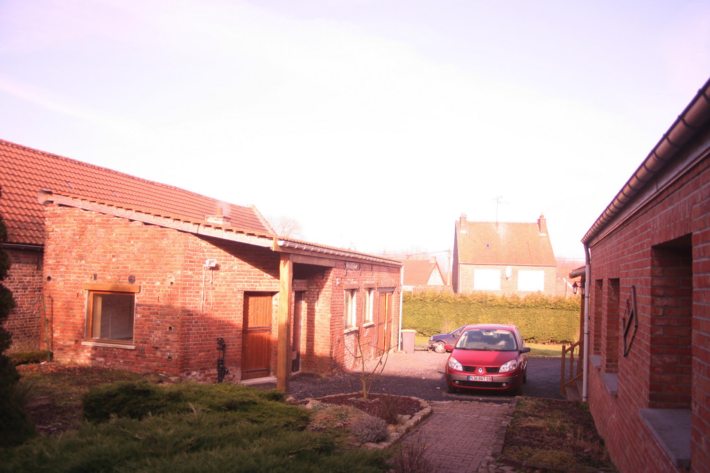

Voici encore quelques cliché avec et sans baader
Avec fitre d'origine (Sans baader)
Avec Baader
