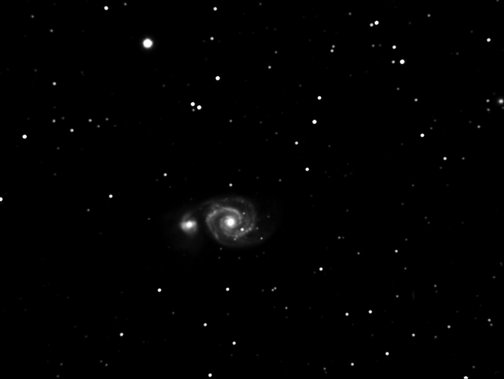

Première photo du CP (M51 à la lulu)
dessch
c'est bien sur M51 :
- 14 prises de 2mn
- 2 darks
- 3 flats
http://dessch.free.fr/images/Astro/M51.jpg
traitement tout en auto avec dss
j'ai comme l'impression que les flats n'ont pas été pris en compte :?:
va falloir se lancer dans iris !
Et bien pour une première ... I AM HAPPY !!!
si vous avez des conseils, n'hésitez pas :)
Ben elle est sympa ta M51 !!!!!!
Ormis les flats qui n'ont pas l'air d'avoir joués leur rôle, on dirait que tu pourrais affiner un peu plus ta MAP.
Mais bon, toi tu as réussi à imager !!!!!!
Bravo pour ta première.
PS : à ce soir peut être ;)
Invité Scopy
:) Bravo !! elle est très belle cette première M51 !!
(j'ai l'impression qu'on voit les taches du capteur par contre...)
Tu peux vraiment être heureux ! Vivement tes prochaines images,
Amicalement, Anne
Pour une première, c'est une belle prise! :)
Effectivement IRIS est plus laborieux que DSS mais cela en vaut la chandelle, n'hésite pas à te lancer, de nombreux tutos sont dispos ;)
Super dessch,
tu peux essayer le pinceau "cloner" pour effacer manuellement tes "pétouilles", ca marche très bien mais attention à ne effacer une étoile !
Cordialement
Pascal
Belle première ! ;)
Effectivement problème avec les flats , les traces de poussière devraient partir...
La map à affiner et ce sera parfait ;)
Seb
J' ai un faible pour la 1ère !
Dire que nous l' avons suivi pendant tes acquisitions ! On a assisté à la gestation de cette image , et ça lui donne un truc en plus !
On voit bien la petite galaxie en haut à droite , et une autre encore plus faible en bas à droite ! Ce qui va répondre à l' envoi de Seriousmath de la même galaxie ! Et de la discut avec Kiwi sur l' identification de ces faibles taches !
Bravo , Christophe ! Et désolé pour hier soir , sacrée météo !
comme l'ensemble des réponses, très belle première a part les flats ... et peut etre la map a ameliorer.
tu ne nous donnes aucune info sur le setup ... tu peux préciser le telescope, l'imageur, etc...
la deuxième a un ciel trop noir pour moi
Tres encourageant pour la suite
Pour le setup :
DSI3 n/b sur megrez apo 90mm
autoguidé avec orion shortube 80mm et QHY5 (phdguiding)
et tout ça sur une EQ6 avec eqmod/carte du ciel/meade envisage
moi aussi je préfère la première photo...

:) Je préfère largement la première ! sur la deuxième tu as perdu de belles extensions...encore bravo !
