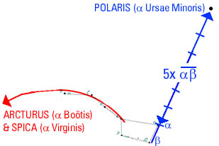

Pour la polaire, tu te sers de la grande ours, mais elle ne se trouve pas dedans.
Elle est à 5x un bord de la casserole (en bleu sur le schema):
Normalement, on t'éxplique comment trouver la polaire dans la notice d'un scope d'initiation.
Tu devrais peut être la lire.
Merci pour vos explications, déjà j'ai bien pointé a gauche de la grande ourse et non a droite comme j'ai dit.
Merci pour le schema je vais pouvoir me rendre compte de la distance. Par contre sur une carte du ciel il y a une étoile de la constellation du dragon qui est juste avant l'étoile polaire! Est ce qu'elle brille plus en ce moment que polaris?

Tu devrais peut être te prendre une boussole.
On en trouve de très bonnes pas cher dans tous les magasins de sport.
Eloigne toi du scope quant tu l'utiliseras. Le tube en acier risque de dévier l'aiguille.
La boussole et les 5 x petit côté de la grande ours, tu peux pas te tromper.
La déviation magnétique, c'est moins d'1° en France. Ta boussole te montrera la bonne direction.
