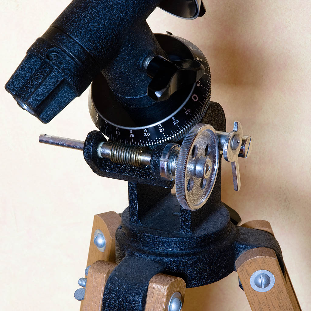

@nico89 (entre autres) : À propos du moteur de ton paralux 114/900 :
J'ai pris celui avec la raquette, il y a un seul moteur de toute façon sur le scope il y a qu'un seul engrenage.....
J'ai aussi un paralux 114/900, acheté dans les années 80. Il n'y a aucune référence de modèle dessus. J'aimerais essayé un de ces moteurs à 10€ (si ça permet un suivi d'au moins 30s avec mon 1,8/85mm, c'est bon) mais j'ai peur de mon tromper de modèle. Est-ce que le tien ressemble à ça :
C'est une EQ2 classique, je te confirme que le moteur de suivi AD à 10€ dont on parle conviendra sur cette monture !
Par contre un suivi de 30 secondes avec cette monture, ça va être tendu quand même sur les forts grossissements... Le moteur te permettra de garder l'objet en AD mais il déviera toujours un peu en déclinaison, à mon avis.

bonjour,
je reviens sur ce fameux moteur à 10€. :be:
Je viens d'en recevoir un... la première impression était plutôt bonne, mais...
il ne se monte pas sur mon paralux 114/900 ! :o
De très très peu. On dirait que les côtes ne sont plus tout à fait les même après toutes ces années : j'ai acheté le télescope en 1984 (à peu près) et j'achète le moteur en 2009... :o
Le petit vis au bout du ressort est légèrement trop gros (ça se change) et le "manchon" du moteur est trop juste de diamètre (là, c'est plus dur, faut élargir le trou !). :cry:
Grosse déception... :cry::cry::cry:
