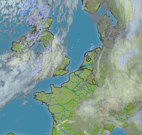

Ah le canasson, il me donne du fil à retordre, je l'ai donc repris hier soir vers 20h30 en espèrant faire mieux que la fois dernière! La météo était disons pourris comme d'hab, mais une fenêtre presque sans nuages se profilais...
