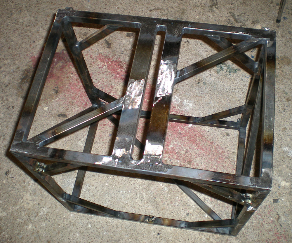

Voilà c'est fait, reste plus qu'à faire les trous pour les boulons de la queue d'aronde :
Je pense que ça restera comme ça, me reste plus qu'à peindre le cadre et visser 4 tôles sur les 4 faces pour fermer la caisse...
Fred.

bonjour ,avec un cadre support de ce genre ,les 100kg sans broncher , tu pourras même te suspendre un peu ,pour t'étirai quant tu seras fatiguer , lollll
ça respire la soliditée et l'aérien , super!

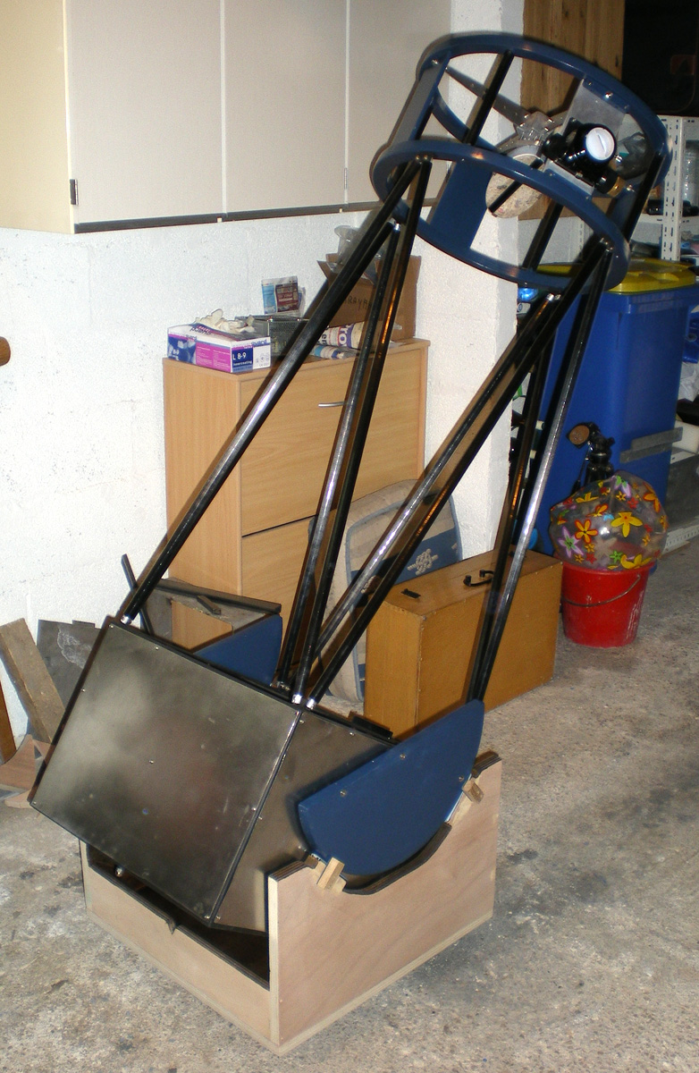

merci pour les messages, l'esthétique c'est bien mais j'espère surtout que ça le fera à l'occulaire (ya pas de raison, hein...).
J'ai fini, j'ai tout monté, on m'a prété un colimateur laser, j'ai de quoi faire joujou avec, nuages et pluie jusqu'à dimanche...
Fred
PS : question collimation : avec le laser de colim, sur le secondaire, le faisceau aller doit se trouver au centre ou bien il faut qu'il soit décalé à cause de l'offset ? (au centre du petit axe et décalé de quelques mm sur le grand axe). Pas évident de faire ça à l'oeil.

Ok,
donc le point rouge du trajet "aller" doit être au dessus du centre du secondaire . Mon offset fait 6mm, le décalage par rapport au centre du secondaire fait donc 8.48 mm.

Merci,
hier soir j'ai rajouté des vis poussantes sous la plaque du PO, comme ça il est collimatable lui aussi.
Il me reste plus qu'à marquer le centre du primaire et le centre du secondaire (là ou le laser doit tapper à l'aller , bien dans l'axe du PO...) pour faire une colim au laser. Je paufinerai bien sûr ,lors de la première lumière, sur Polaris avant de pointer pour la première fois Saturne... :-)

Merci,
c'est une excellent idée! en effet a moins d'un coup de bol il y a toute les chance pour que ton PO soit un peu de traviole.
En effet, quand j'ai mis le laser pour la première fois, le point rouge ne tappait pas au milieu du secondaire, et rien ne changeait en le faisant bouger, alors quand bougeant le PO ça s'améliorait...
Fred.

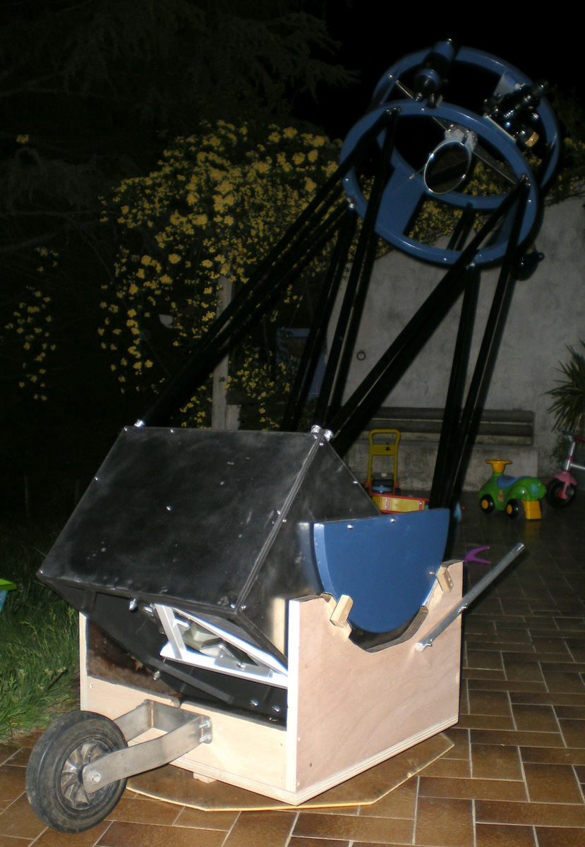

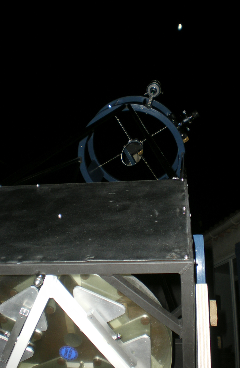

Et la première lumière hier soir !!
J'ai sorti la brouette et maté Saturne et la lune :
J'ouvre un post dans le forum des CROA...
