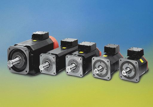

Un servomoteur c'est ça
Le servomoteur est plus puissant (plus gros couple) qu'un pas à pas avec la possibilité de contrôler précisément la position angulaire (comme sur un pas à pas).
Un pas à pas fonctionne en relatif en comptant les pas et peut en perdre quant il est trop chargé alors qu'un servo atteint une position en absolu; il sait ou il est.

Un moteur pas à pas reçoit des impulsions de courant, à chaque impulsion il avance d'un pas. On compte les impulsions, on sait où en est le moteur de sa rotation.
Un servomoteur est un moteur normal, comme sur une voiture jouet, mais il est asservi: l'axe entraîné est équipé d'un capteur de position, et le système moteur-électronique forme un asservissement.
A priori, il n'y a aucune raison que l'un soit plus précis que l'autre. Un moteur pas à pas peut, s'il est surchargé, rater un pas, un servomoteur peut ne pas s'arrêter exactement sur la position attendue.
S'agissant du mouvement, on peut penser que le moteur pas à pas, parce qu'il tourne par à coups, est plus dur pour les engrenages et engendre des vibrations. Mais avec les micro-pas, ce n'est plus vrai. D'ailleurs il suffit d'entendre le doux sifflement qu'émet une HEQ5, comparé au bruit que fait une CG5 pour entendre que le plus doux n'est pas forcément le servomoteur!
Non, tu ne peux pas dire ça, c'est comme si tu disais qu'un moteur thermique est plus puissant qu'un moteur électrique, si tu compares le moteur d'une dodoche avec ceux du TGV ce n'est pas vrai.
Il existe nombre de moteurs pas à pas plus puissants que des servos, si tu prends les servos utilisés en modélisme, ils sont très peu puissants. Ce que tu as dis ensuite est juste par contre. J'ajouterai : le pas à pas fonctionne en boucle ouverte et le servo en boucle fermée (feed-back). ;)
Ah si ! Grosse différence entre les deux : le pas à pas est "digital" en ce sens qu'il tourne par incréments alors que le servo est "analogique" puisque c'est un capteur de position qui lui dit quand il faut s'arrêter. Autre chose également : le servo est forcément équipé d'un train d'engrenages à l'intérieur. Le pas à pas n'en a pas de base et il est à préférer de loin !
