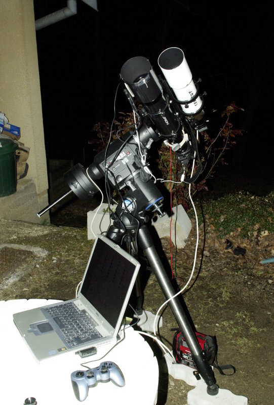

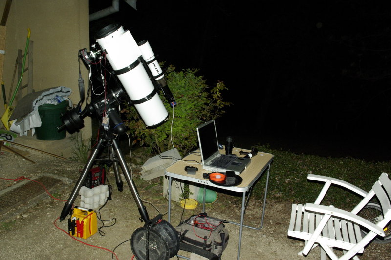

Pour moi c'est anneaux sur le dessus du tube imageur, mais j'ai opté pour un instrument plus comapct qu'un 115/500 à savoir une lunette 80/480. L'avantage de la solution est son très faible coût, les anneaux et la planie de fixation revenant à 55 euros chez OU. Ca marche au poil avec une 80ED ou un 200/1000 à la prise de vue.
Pour moi, voici mon 150/750 sur CG5 GOTO :
Et mon 254/1200 sur Atlas EQ-G :
En fait, j'ai aussi une platine de guidage que j'ai acheté en même temps chez OU, tout comme Vincent. Seulement, pour gagner un peu de poids, j'ai mis une tige filetée, avec un papillon pour serrer les anneaux.
Quoi que l'on dise, je n'ai encore jamais noté de problèmes de suivi dûs à une flexion de l'ensemble.
Peut être que le jour où je commencerai la CCD (bientôt :cool:), ce système posera problème, et du coup, je serai obligé de remettre ma platine.
:D
pas possible que tu guides ainsi : l'APN est en plein dans le champ de la lulu de guidage :D:D:D:D

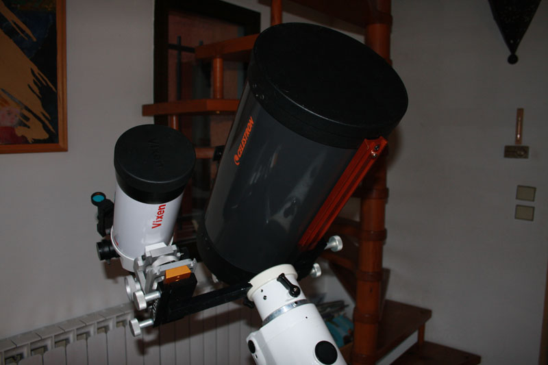

Pour ma part j'ai fixé la lunette directement sur le tube , je préfère , ç'est pour éviter les flexions :be::be:
Voici une photo du montage :
Désolé j'ai pas encore eu le temps de prendre en gros plan des photos du système de fixation :be::be: ...
Seb
:D
C'est juste pour la photo :be:
Il suffit juste de faire tourner le tube dans ses anneaux, et hop, le tour est joué !!!
