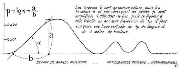

vous confondez toujours la hauteurs des pentes , et l'état de surface de ces pentes :rolleyes: çà n'a absolument rien à voir!!! un bon RMS va indiquer que les pentes sont douces dans leur angle c'est tout :) il ne determinera en rien la rugosité du miroir:)
Mais non mon cher, on ne confond rien du tout, ces deux valeurs sont parfaitement dissociées, je l'ai toujours dit. Le cours de la discussion traitant du superpoli, j'ai apporté quelques précisions.
J'ajouterais que "un bon RMS" ne veux rien dire, ceci étant un type de mesure pas, une mesure. Une rugosité RMS n'a rien à voir avec un écart RMS à la parabole...
J'ajouterais que "un bon RMS" ne veux rien dire, ceci étant un type de mesure pas une mesure.
pour certains apparament ce n'est pas clair ;)
Le défaut c'est à la fois une hauteur, en Angstöms mais on parle de nm (depuis que cela a été adopté au système international non ?) pas des longueurs. Enfin si mais pas dans le même sens.
En longueur, cela représente des mm, en hauteur on parle de nm.
