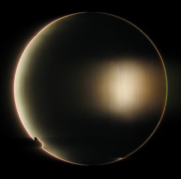

« Si la source ne mesure que 10 microns de large un écart transversal de 0.5 microns est traduit par une variation de teinte très visible, il correspond sur l’onde avec un miroir de 3 mètres de rayon de courbure à une pente de 1/6*10^6, pour parler de la hauteur il est donc nécessaire de fixer la dimension transversalle de région aberrante, s’il s’agit d’un défaut de grande amplitude, par exemple une large zone de 60 mm de largeur de pente, la hauteur atteindra 1/10^5 mm, soit 1/60 eme d’onde, mais si le défaut est peu étendu, la hauteur de l’accident sera extraordinairement petite, nous avons pu photographier des accidents de moins de 1 mm de largeur sur le verre dont la pente (déduite de considérations seulement géométriques) était de 1*10-6 la hauteur correspondante de 10 Angströms (soit 1/600 eme d’onde) était confirmé par une mesure des mêmes accidents au moyen d’une méthode par contraste de phase (méthode de Lyot) »
C’est la théorie du test de Foucault établie depuis plus de 150 ans, théorie que je n’ai pas vu remise en cause.
Donc en pratique, avec une fente fine, on peut sans problème voir du micromamelonnage millimétrique, s’y intéresser et chercher à le réduire.
Ca veut aussi dire que certains artisans, qui n’ont jamais utilisé le test de Lyot, se sont tout de même intéressés aux états de surfaces, en fonction de ce qu’ils voyaient au Foucault, et ont cherchés à l’améliorer.
D’ailleurs on voit bien sur cette image au Foucault que l’état de surface peut être amélioré sans problème:
Bien sur le même miroir pris au contraste de phase montre beaucoup plus de choses et permettra d’aller plus loin dans sa technique de polissage pour réduire cette classe de défauts :
Une façon d’exploiter à fond le test de Foucault, en scannant la caustique et en fermant beaucoup le couteau, ca donne ca sur le même miroir:
A noter que ce miroir est un miroir d’artisan, annoncé à L/20 P.V. sur l’onde mesure Foucault, mesure que j’ai parfaitement retrouvé de mon coté également au Foucault, donc un bon miroir pour ce qui est des défauts de forme.
La même chose avec un miroir possédant un excellent état de surface :
Les ridules verticales sont des effets de diffraction du a la fente fine.
Plus rien n’est visible au Foucault, c’est parfaitement fluide.
Et le même que j’ai déjà passé au contraste de phase ou l’on voit encore des choses :
