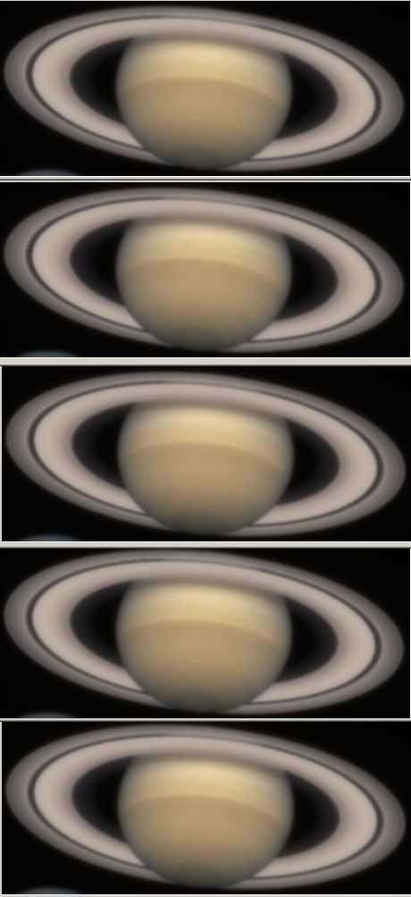

"« La différence en visuel pour différents PV selon orion optics..... ça vous parait réaliste? »
Non pas vraiment… comme ca me laissais franchement sceptique je suis allé voir ce que ca donnait sous Aberrator…
J’ai donc simulé Saturne pour un 300 F/4 avec 25% d’obstruction, ca correspond en gros au standard chez OO…
L’image de départ, une image du HST réduit à 10 pixels/ seconde d’arc :
Puis l’image simulé pour un 300 :
Avec de haut en bas :
L’image parfaite, sans défaut
L/10 P.V. soit L/47 RMS avec un Strehl de 0.98
L/8 P.V. soit L/37 RMS avec un Strehl de 0.97
L/6 P.V. soit L/27 RMS avec un Strehl de 0.95
L/4 P.V. soit L/18 RMS avec un Strehl de 0.89
Sachant que pour cette simulation, j’ai mis un défaut d’astigmatisme, qui dégrade plus l’image qu’un défaut d’aberration de sphéricité, que le ratio entre P.V. et RMS est de 4.6 en moyenne, ce qui est logique pour un défaut d’ensemble, alors que les bulletins de 00 montrent un ratio de 6 à 7 en moyenne pour ceux que j’ai vu, donc leur P.V. devrait avoir encore moins d’influence sur l’image que cette simulation…
On voit que entre L/8 et L/10, on gagne seulement 1% sur le Strehl, ca me semble chaud chaud chaud pour voir cette différence en visuel…
Sinon pour préciser, au Foucault, ca correspondrait successivement à des L/15, L/12, L/9, L/6 P.V. à la louche, pour ceux qui sont perdus ;)"

Merci David pour ta réponse d'hier soir ! Et merci pour les derniers schémas : j'y reconnais assez mes plus belles Saturne au 300 mm (à lambda/6-et-quelques, donc sans doute l'image du bas, cela dit je ne vois absolument pas la différence avec les autres...) : j'ai perçu une fois Encke par intermittence, et alors le disque de Saturne était extraordinaire et les bandes étaient très nettes.

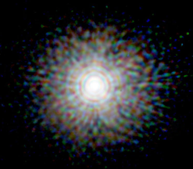

On a des défauts de forme (entre le centimétrique et le milimétrique en terme de taille linéaire sur le miroir), et de la rugosité (micrométrique voire nanométrique). Mais dans les deux cas, on veut avoir un profil le plus proche possible d'une courbe donnée (parabole, sphère, plan). Tout éloignement de ce plan provoque une diffusion hors de l'axe. Bien évidement, dans chaque gamme, la "hauteur" du défaut évolue avec sa taille linéaire (j'imagine évidement mal un défaut de 150nm qui aurait une taille de 100nm). Sauf bien sur quand on s'approche des très petites tailles où les pentes vont devenir importantes.
Déjà il faut redéfinir ce que sont les défauts de formes, les défauts de forme sont des défauts qui vont agir directement sur la formation de la tache de diffraction et donc vont influer sur le rapport de Strehl, ce sont en gros l’astigmatisme, d’ordre plus ou moins élevé, de l’aberration de sphéricité, là aussi de plusieurs ordres, du trifoil, etc, bref des défauts que l’on retrouve dans les polynômes de Zerniques sans aller chercher le polynôme de 500ème ordre quand même ;)
Déjà des défauts centimétriques ne sont plus tout à fait des défauts de forme, ils vont créer dans l’images des speckles fixes qui vont venir parasiter le champs sur une taille de 15 à 20 secondes d’arc et leur prise en compte sauf à être des défauts d’une hauteur vraiment élevé, influe peu le rapport de Strehl.
Voir l’exemple sur cette image prise en atelier toujours sur le miroir rugeux que je montre sur les précédentes photos, mais diaphragmé à 100 mm pour ne pas être gêné par l’aberration de sphéricité au rayon de courbure :
C’est une image traité à la sauvage par DDP sous Iris pour bien montrer l’étendu de l’effet du mamelonnage sur l’image sans cramer la tache de diffraction au centre.
Par contre les défauts millimétrique, c’est clairement de la rugosité, ils n’influent plus du tout sur la formation de la tache de diffraction, mais ils créent leur propre tache de diffraction dont la taille est lié à la taille des défauts, suffit de remplacer dans la formule 1.22lambda/D le diamètre du miroir par le diamètre moyen des défauts.

Super cette simulation ! En effet c'est plus dur à faire passer en publicité :be:
"Sachant que pour cette simulation, j’ai mis un défaut d’astigmatisme, qui dégrade plus l’image qu’un défaut d’aberration de sphéricité"
Par contre j'ai souvent lu l'inverse : astigmatisme à λ/3 ~sphéricité à λ/4, donc astigmatisme moins dégradant à λ identique. Mais je te fais confiance.

Merci David pour ta réponse d'hier soir ! Et merci pour les derniers schémas : j'y reconnais assez mes plus belles Saturne au 300 mm (à lambda/6-et-quelques' date=' donc sans doute l'image du bas, cela dit je ne vois absolument pas la différence avec les autres...) [/quote']
En fait les 2 premieres images je ne vois pas non plus de différence, ensuite, tu voit que progressivement la longueur sur laquelle Encke est visible s'amenuise, mais bon c'est subtil ;)
