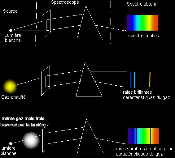

La matière exitée, qui a absorbée une certaine quantité d'énergie, se désexite en émettant une onde électromagnétique, un photon. Les énergies possibles de ces photons sont déterminées par la mécanique quantique. Seulement certaines longueurs d'onde sont émisent et on observe des raies lumineuses, dites d'émission. Le spectre d'émission dépend de la nature de la matière émetrice, ce qui en fait un outil très efficace pour sonder l'Univers à grande distance.
Par contre, si la matière est déjà désexitée, elle peut absorber un photon qui a juste l'énergie qu'il faut pour passer à un de ses état exité. Ainsi, il y a moins de ces photons-là et on observe des raies d'absorption.
J'espère que c'est suffisament bien expliqué pour la maternelle. ;)
elegac,
c'est on ne peut plus clair mais, question : si, dans le dernier schéma, on chauffe le gaz trraversé par la lumière, peut-on trouver une température à laquelle absoption et émission se compensent exactement (plus de raies) ?

Les questions qui suivent font référence au très beau schéma de Elegac :
Est-ce que le spectre continu concerne uniquement la lumière blanche ?
Si on un gaz blanc (?), à quelle température obtient-on un spectre continu ?

Sur le schéma que tu avais mis pour expliquer le spectre d'émission et d'absorption, il y avait 1 spectroscope dessiné . Je n'ai pas réussi à déterminer les 2 figures géométriques. Le triangle doit être un prisme, mais l'autre c'est quoi ?
C'est une fente, afin de produire un rayon.
