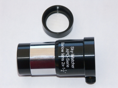

Ma barlow SW achetée chez Optique Perret en juillet 2005.
Ce qui est aussi appreciable , c'est qu'elle se démonte en 3 parties et que la lentille de barlow peut etre vissée directement comme un filtre sur l'adaptateur webcam. Dans ce cas le rapport de grossissement est moindre bien sur.
Il y a un seul truc agaçant, c'est que la partie bague allonge chromée a des pas de vis femelle/femelle et non male/femelle. Elle ne peut donc pas servir directement de baque allonge sur un oculaire ou sur un adaptateur de webcam par exemple, on est obligé d'utiliser la partie coulant 31,75mm.
Sur les photos, il y a aussi mon réducteur de focale x0,5 pour webcam.
