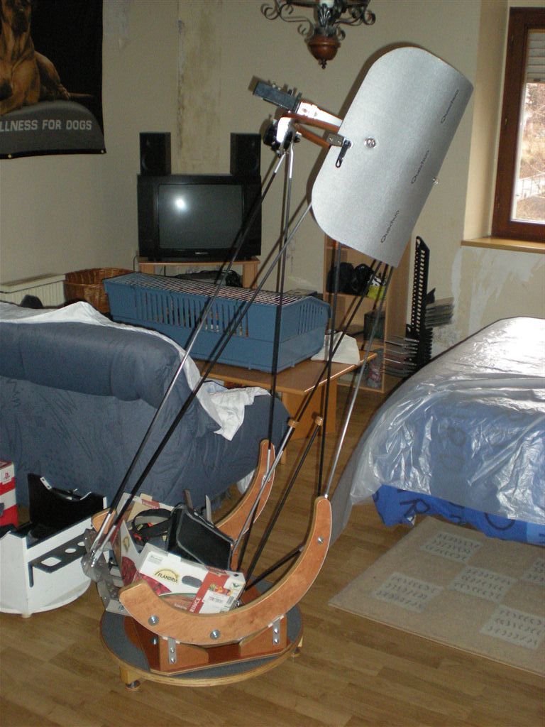

bonjour, un super instrument , il as tout d'un grand !!! il marie tres bien, alu, carbone et bois, sans compter sur cette araignée tout a fait a mon gout , bravo et felicitations

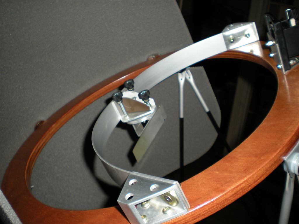

salut,
très belle réalisation d'un UC original, j'adore !!!!
- des solutions audacieuses, l'araignée à branches courbe !!!!
- finitions soignée,
- une collimation sur l'avant, d'un concept bien "strockien",
quelques remarques :
- il me semble que ça gagnerai énormément avec une entretoise horizontale entre les 2 tourillons,
- dommage que la collim du primaire se fasse sur la partie qui se trouve en bas dès qu'on incline le télescope. En retournant les leviers, les tiges de réglage se trouvent au- dessus, c'est bien plus pratique !!!!
- dans lme concept UC/UL, les 4 calles latérales qui maintiennent les tourillons en position sont MONSTRUEUSEMNT grosses, avec des grosses vis... Du poids inutile !
- les 3 pîeds de la base annualire en vis me semblent supperflues et nuisent à la stabilité.

Ah, mais c'est un très bel ouvrage!! Bravo! J'aime beaucoup beaucoup!
Quelques remarques quand même:
Je crois également qu'une entretoise horizontale entre les tourillons pourrait améliorer la rigidité globale.
Pour la base, je l'aurais fait plus épaisse: Avec un flex rocker, il faut en effet une base très très rigide. J'aurais donc mis une épaisseur de plus ou un sandwich: deux épaisseurs et des tasseaux entre les deux.
Pour les pieds, cela se discute. Je mets toujours 3 pieds à mes engins, des tiges par trop longues, mais assez épaisses (pour un 300, du 6 mm, pour un 400, du 10 mm). Bien sur, sur du béton, ou une surface très dure, cela peut induire des vibrations, mais sur l'herbe ou une surface pas totalement plane, la base posée directement sur le sol ne sera jamais stable. Il vaut donc mieux avoir ces trois points de support. Par contre, les tiges pourraient être un peu plus épaisses.
POur fixer ces pieds, il faut également que la base soit assez épaisse, sinon, les tiges vont "swinguer"...

4 remarques, donc 4 réponses :
- Les tiges de collim par devant "en bas" : J'ai du me poser la question à peu près ... 2 secondes, car je suis gaucher, donc les molettes à ma gauche, ça m'a paru naturel .
-Les vis de mise à niveau de la base : sur mon 200, je n'en ai pas et comme je pose mon dob sur différents types de surface (parking en dur, en graviers, chemin en terre, herbe ...) j'ai déjà eu des problèmes de glissement "spontanné" en azimut . Là, j'ai des vis M8 vissées en force dans 44mm de bois, écrou borgne pour les revètements durs et plaquette de 50mm de diamètre pour les revètements souples . Je compte sur 20mm de réglage maxi par pied : ça devrait être stable (l'expérience me le dira !) .
-L'épaisseur de la base : Ah ! l'épaisseur ... Là, j'ai hésité . Au départ, je voulait deux cercles de 15mm avec des renforts en sandwich . Mais la difficulté de centrer correctement les deux anneaux m'a conduit à une base plus simple .
Donc un anneau de 30mm ?
Ma plus grande fraise pour ma défonceuse fait 25mm (et je ne connaissas pas encore la fraise à copier !) .
Finalement, j'ai pris le pari du 22mm car sur l'excellentissime site de kentaro (http://dobson.2005.googlepages.com/) une des remarques qui revient le plus souvent est la possibilité d'alléger la base en faisant moins épais . Et puis aussi, il m'en restais un bout suffisament grand : Là encore wait and see !
-dernières remarques sur le flex-rocker : Oui, mes cales sont MONSTRUEUSES ! Pour la hauteur, cela s'explique par la forme du rocker . Etant carré, le cadre du miroir primaire vient rapidement buter sur le bois (j'ai même été obligé d'agrandir l'évidement central !) et pour laisser un peu de place pour les roulements de guidage, il m'a fallut "remonter" un peu le télescope ...
Pour la largeur c'est, pour moi, une question de proportion (faut aussi que je le trouve beau !), quant aux grosses vis, pour le collage, c'est pratique . Je pourrais les enlever, maintenant, mais j'ai toujours été un peu "ceinture ET bretelles" ...
Enfin, rigidifier un FLEX-rocker, ça me semble ... bizarre comme démarche . Les appuis sont verticaux (même sur terrain inégal gràce à mes pieds réglables) Les patins sont bien alignés ... ça devrait le faire !
En tout cas, merci pour vos remarques, je les note dans un coin, on ne sait jamais !

Et en passant, suite à quelques test (sur le relais tv au loin :confused:) la lame de mon araignée (cerclage métalique de caisse) vibrait plus de 6 secondes à la moindre pichenette . Changement pour un plat d'alu (2mm soit 2% d'obstruction en plus !) et moins d'une seconde de vibration !

Super l'araignée, très bien conçu dans l'ensemble à 1è vue ! Bravo !
Je suppose que tu n'as pas d'aigrettes autour des étoiles que tu pointes ?
Merci dimi,
effectivement, pas d'aigrette ...
Mais pour la collim, ça surprend, de ne plus avoir un beau cercle lumineux régulièrement coupé en 4 parts bien égales pour aider à centrer le secondaire ...
Franck .
