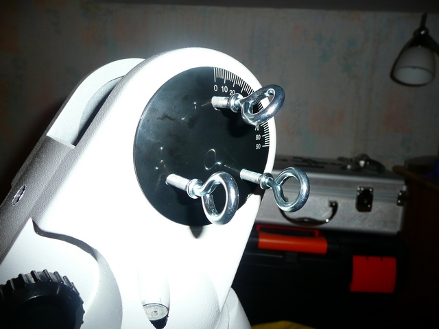

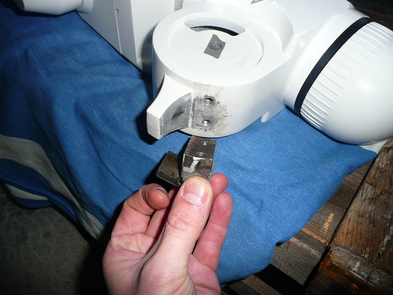

En lisant vos conseils et constatant que mon EQ6 n'allait pas tenir longtemps (du moins la vis de réglage d'altitude), j'ai décidé de la modifier :
1) réglage du frein
2) ajouter un talon
voilà les photos :

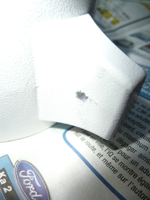

5 sorties et déjà du métal arraché :
la modif faite:

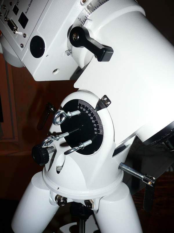

en action :

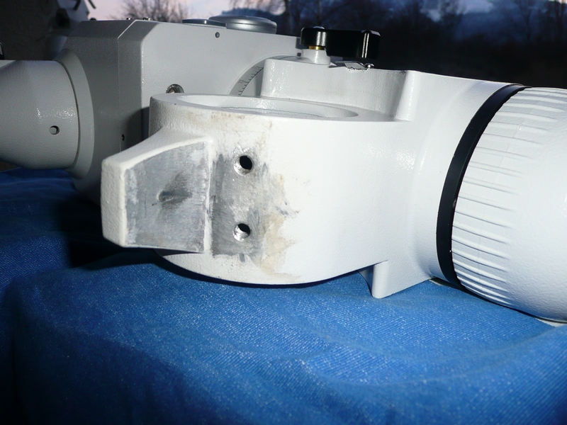

le réglage est super mais tout le poid se portait sur la vis donc il fallait ajouter un talon:

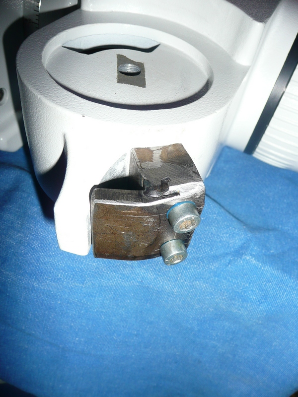

taraudage de la monture:
il est beau mon talon :)
avec du frein filet:

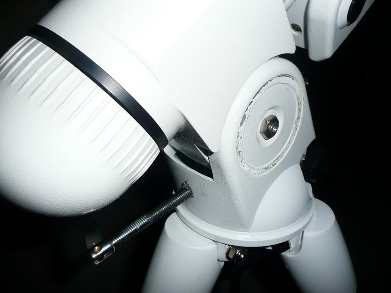

et le tout monté:
conclusion:
foncez, faite la même chose !
le réglage est doux et précis
Faut dire que ça aide d'avoir un beau-papa qui a construit un voilier de a à z homolgué "tour du monde" !!!
M'en va lui faire construire un dobson ..... :)

pourquoi avoir mis du frein filet?
exactement ce que j'ai dit au beau-papa ...
en fait on croit que sur la photo j'en ai mis une tonne mais il n'y en a quasiment pas (un peu sur tête de vis puis au bout de la vis)
comme cela, le démontage sera plus simple
(un coup sec qu'il m'a dit)
et puis j'ai pas l'intention d'y démonter donc :)
Jolie modif, et ne t'inquiète pas pour le frein filet, si c'est dur au démontage tu n'auras qu'à chauffer les vis, ça va le ramollir.
