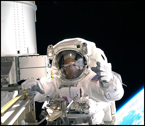

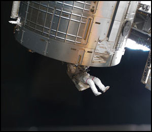

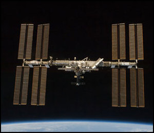

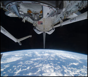

Question élémentaire de photographie.
Tu ne trouveras pas plus de photographie de l'ISS ou de la navette avec des étoiles.
