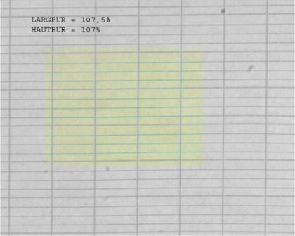

kenaroh : j'ai utilisé la technique décrite dans C & E de février en superposant les images obtenus en N&B et en couleur
Il faut redimensionner l'image couleur de la SPC900 par rapport à l'image N&B de la PL1, pour cela, j'ai fait des essais sur une feuille cadrillée et je suis arrivé au résultat suivant : il faut redimensionner en largeur à 107,5% et en hauteur à 107% (Cf ci-dessous)
puis dans un logiciel photo photoshop, il faut superposer les 2 images après avoir redimensionner les images puis les aligner (en mode différence) avec si besoin une rotation
Enfin mettre le calque de l'image SPC en mode couleur et le calque de l'image PL1 en arrière plan
Dès que le temps le permet, je ferai un nouvel essai pour voir si je peux obtenir un meilleur résultat que ce premier essai
