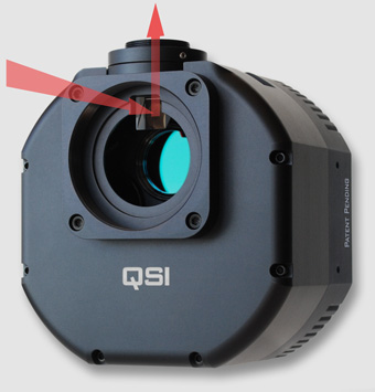

avec le nouveau systeme d'autoguidage que SBIG est en train de pondre :wub:, une petite révolution en marche!! mais a quel prix???? surprise
JP: c'est déjà 700 euros l'option diviseur optique sur les QSI !

Quant au systéme QSI c'est pareil. Prisme avant les filtres mais en plus cher. Mais QSI vient de sortir et c'est comme l'Arlésienne. On entend bcp parler en bien mais on ne voit pas bcp d'images :p.
Sans déconner ? tu crois que tu peux avoir un système OFF-AXIS gratos ?
Regarde juste le prix d'un "MOAG" (800 €)
Après tu peux effectivement avoir un truc à 200€ chez TS et y mettre une caméra derrière avec 3 petites vis pour maintenir un truc qui va brinquebaler dans tous les sens... c'est aussi une solution. :rolleyes:

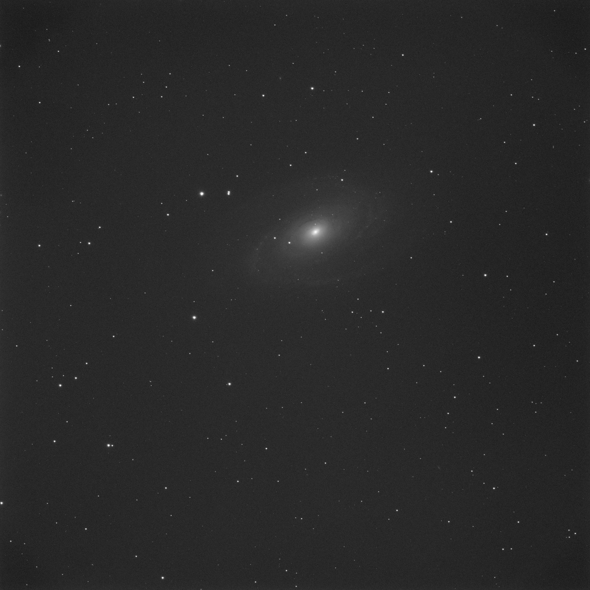

Ah tu vois CCD1024, tous les copains attendent également, ils s'impatientent, et je les connais, ils sont pas tendres, fait gaffe, on prépare le billot :p
Ch
voila une brute de brute toute ratée de 300s :cry: sous un ciel pollué de la RP91.
300s à -25°C, filtre baader UV/IR, 1080mm de focale.
Bref, les nuages sont arrivés lors de la 3eme pose...
