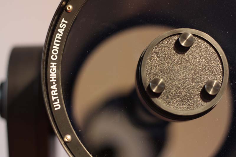

Il y a quelques temps, l'examen toujours cruel de la lampe de poche m'a révélé une infâme trace non identifiable sur le miroir secondaire de mon LX90. C'est bien simple, je n'en dormais plus la nuit en craignant un piquage du miroir :o

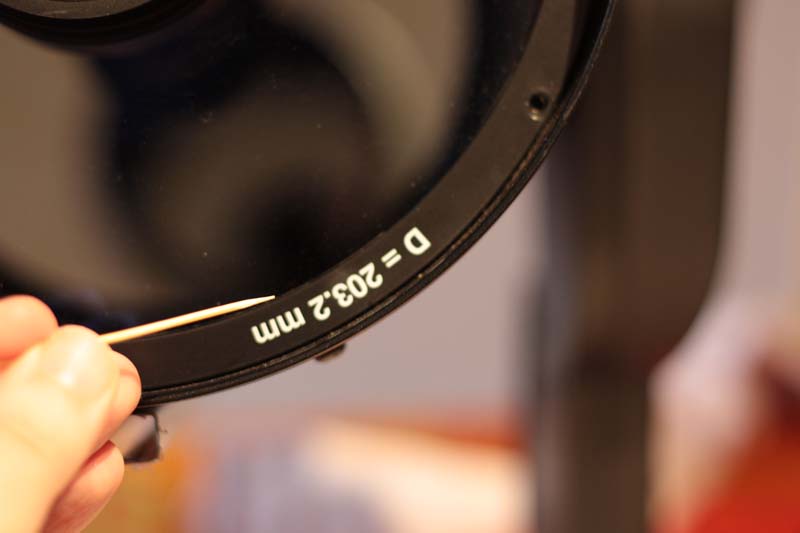

J'ai ensuite entrepris de dévisser les sic vis du cache. A noter que celle ci étaient un peu collées, ce qui confirme l'absence de démontage.
Une fois les vis retirées (avec le tube positionné de telle façon que la lame ne puisse tombée), j'ai utilisé un cure dent pour virer le cache.

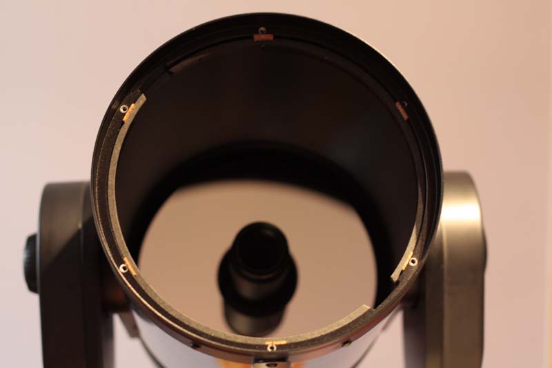

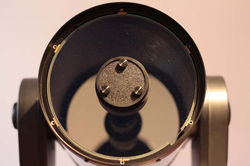

La lame repose sur six petites pièces de liège qui servent au centrage. Celles ci sont restées en place lorsque que j'ai retiré la lame. Dans le cas contraire, il faut les replacer au même endroit.
On note aussi les deux encoches qui permettent le sortir le miroir primaire le cas échéant.
Ensuite, il ne reste plus qu'à tirer la lame par le support du secondaire, et à refermer rapidement le tube. pour ma part, le primaire est nickel, donc rien à faire. Ne pas oublier de marquer l'orientation de la lame via un petit repère. C'est très important pour l'orientation du train optique !

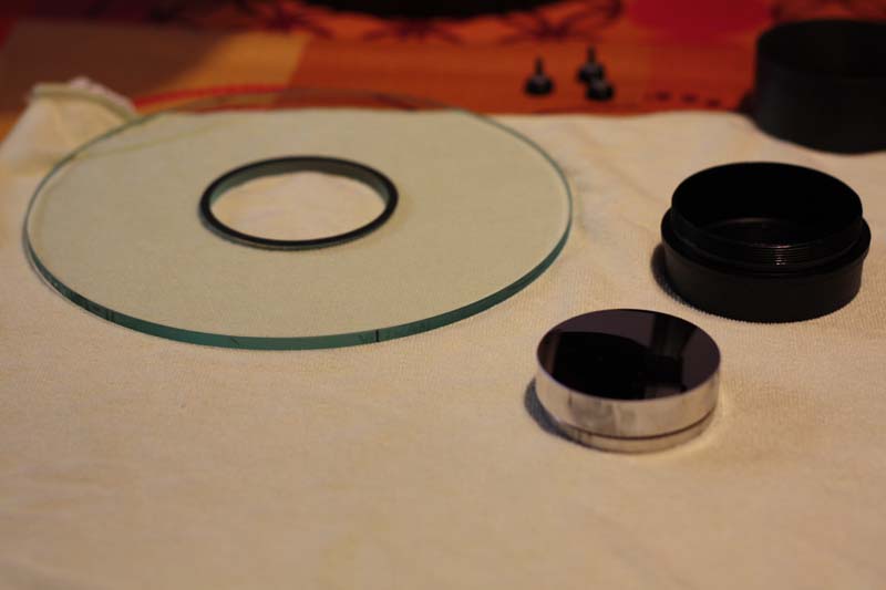

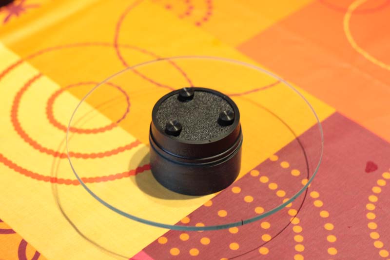

La lame comporte différents éléments :
- La lame
- Le support du secondaire sur lequel se positionnent les trois vis (bob's knobs dans mon cas).
- Le miroir secondaire
- Deux rondelles en papier de chaque coté de la lame
- le baffle du miroir secondaire

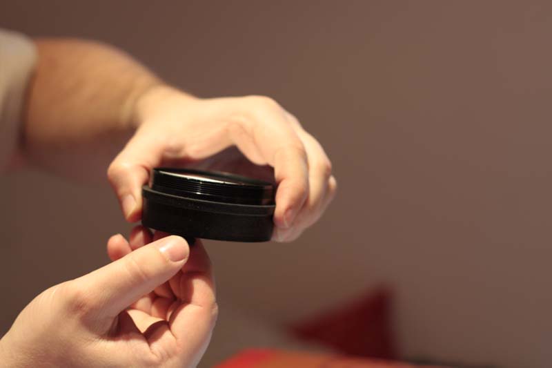

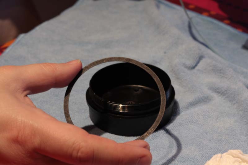

On démonte l'ensemble en dévissant le baffle du secondaire tout simplement.

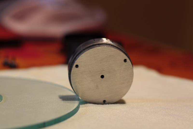

Avant de dévisser, on marque encore une fois l'orientation des caches et du secondaire !!! Surtout le secondaire qui lui est vraiment appairé au primaire. Ce qui ne serait pas le cas de la lame elle même apparemment...

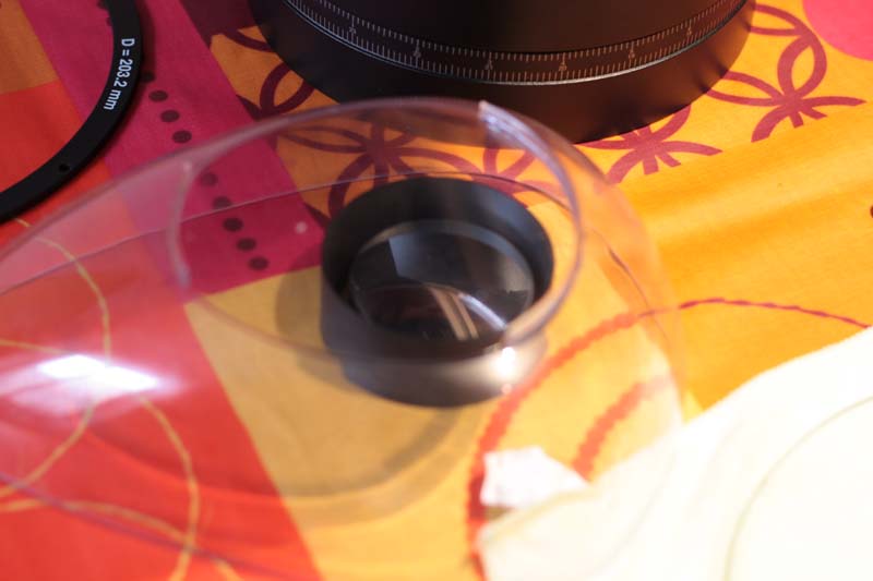

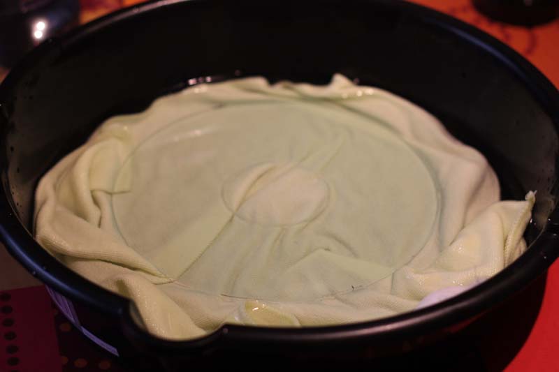

Vient le nettoyage en commençant par le secondaire. Sans frotter, dans une solution de 50% d'alcool et 50% d'eau déminéralisée, puis rinçage à l'eau déminéralisée pure. La vilaine trace part toute seule, il s'agit juste de résidu de condensation, ouf !
Vite, je mets le miroir sous cloche !!
Même traitement pour la lame, mais avec le passage du coton gorgé d'eau pour retirer les traces grasses.
Sur cette pièce plus grande, j'ai mis du liquide vaisselle pour aider au rincage (tensioactif).
Puis j'ai remonté l'assemblage de la lame en commençant par le revissage du secondaire sur son support.
Vient le moment où il ne faut pas trembler, et où les coussins rassurent :p
On revisse, et voilà !
Résultat : un secondaire impeccable, une lame bien plus propre même si pas parfaite, et une collimation à refaire :p
