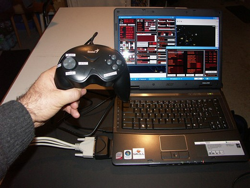

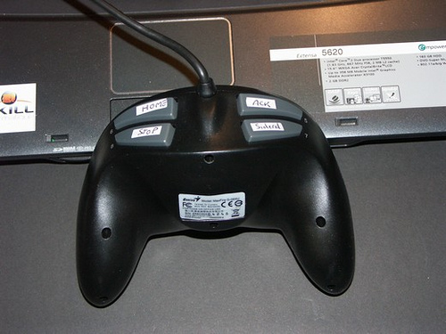

On peut aussi brancher un simple joystick à 10 €. Les 4 fleches pour les directions RA/DEC, les 4 boutons au dessus à droite pour gerer 4 vitesses de déplacement, et les 4 boutons sur l'arrière, au choix (ACK, Home ...). Il y a un panneau de config. pour le "gamepad" dans EQMOD.
Attention tout de même où on met les doigts ! :D (je me suis déjà fait avoir avec la touche "home" :rolleyes:)
