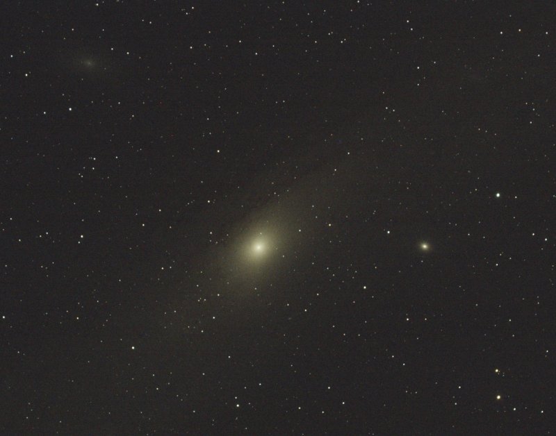

J4avais fait un essai il y a loooongtemps sur M31 avec mon K10D qui a je crois le même capteur que le K200. POses de 30s ou 1 minute je ne sais plus avec la 80ED à f/7.5. Ca devait être mon tout premier traitement je crois :)

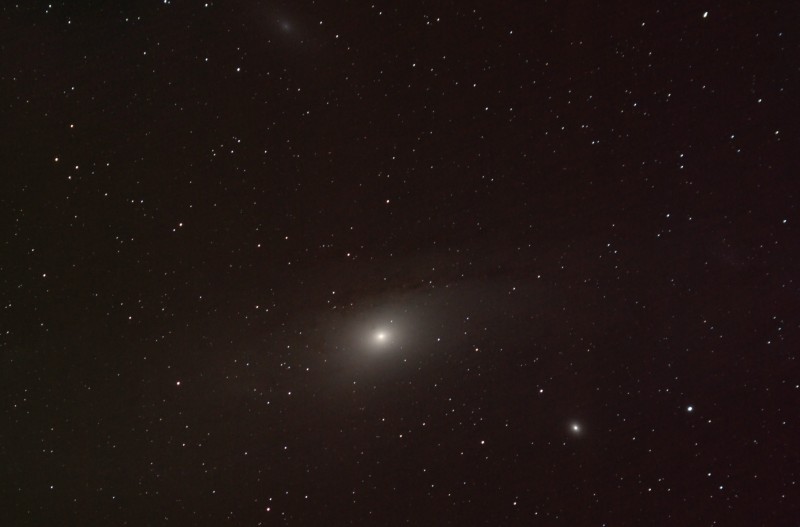

A comparer avec ce que sort un 350D à 30s avec un correcteur qui ramène la lulu à f/6:
Je ne sais pas si ça t'apprends grand chose...
Merci pour cette comparaison.
On dirait que le bruit sur le K10D est moins important que sur le 350d...
