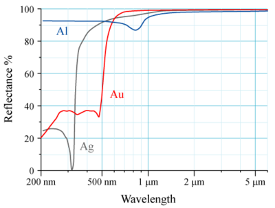

Il y'a un bout de temps, je me demandais pourquoi on utilisait de l'allu et pas du platine ou de l'argent pour les alluminures.
Vu l'épaisseur de la couche, c'est pas le prix du métal qui coince.
http://fr.wikipedia.org/wiki/R%C3%A9flectivit%C3%A9
L'allu est le seul des 3 qui respecte tout le spectre.
C'est bizarre, je ne reconnais pas une reflectivité "standard" à plus de 90%, et un creux à 85% ... et uniquement autour de 700nm.
Ceci ne corrobore pas les Hilux d'OO (http://www.orionoptics.co.uk/OPTICS/opticalcoatingsp.html) ou les pubs XLT de Celestron (http://www.celestron.com/c3/page.php?PageID=366). Bon c'est de la pub (avec tout ce que cela veux dire en mauvaise foi), mais les 80~85% standard c'est quelque chose qui est (peut être à tort) communément admis non ?
Ca, c'est pour les métaux purs.
Hilux, XLT ou autre, il y'a de la recherche et développement derrière pour mettre au point des alliages et savoir faire.
Rien que l'alluminure et le SiO3, ça fait déjà 2 couches.
Entre les alliages et les couches, ca fait pas mal de variables d'ajustement.
Vu le poids de métal dans une alluminure, même l'or est pas si cher que ça.
Un alliage d'allu avec du chrome, de l'argent ou de l'or ou des couches successives...
Ce sont leurs secrets de fabrication après tout.

Par contre dans le bas du spectre visible (seulement ?) la réflectivité de l'argent est supérieure.
Tout à fait ok avec ça. C'est pour cette raison qu'à l'Observatoire de Haute-Provence, ils font de l"argenture et qu'ils livrent les miroirs non protégés. L'air de Provence étant plutôt sec, cela ne pose pas de pb. C'est aussi pour cela que j'ai dit dans un post plus haut que la protection d'un miroir argenté n'est pas à la portée du premier venu. Ici, (dans le sud) on refait une argenture tous les 2 ou trois ans. :)
Dans ce graphe, c'est pas la réflectivité d'une alluminure.
C'est la réflectivité des métaux seuls.
Personne ne sait de quel alliage est constitué une alluminure Hilux ou XLT.
Les fréquences ou l'argent est moins performant que l'allu, c'est tout de même le rouge, jaune et orange.
Un bon tiers du spectre visible.
Quant tu vois ce qu'un Canon défiltré gagne par rapport au Canon standard, c'est pas négligeable.
Ma source n'est pas terrible non plus.
C'est à confirmer par des données d'une source plus fiable.
D'autres métaux comme le chrome ou l'étain pourraient être intéressants également.

Concernant la qualité du secondaire, j'avais lu que le fait qu'il soit incliné fait qu'il doit être d'autant meilleure qualité car les défauts éventuels sont multipliés par racine de 2. Mais comme on lit tout est son contraire...
