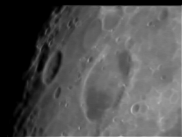

Voila mon résultat, c'est fait avec registax 4.
80 images utilisés environ (j'ai plus le chiffre précis en tête)
J'ai utlisé la fonction "gamma" pour éclaircir et j'ai joué avec les 2 dernier niveau des wavelets (ondelette sous iris)
Et enfin sous photofiltre (pas de sous pour photoshop :p ) j'ai réduit la saturation de la photo à 0%.
J'aurai pu recadrer l'image vu qu'il y'a une genre de ligne en haut de l'image mais j'ai préféré laisser la photo telle quelle.

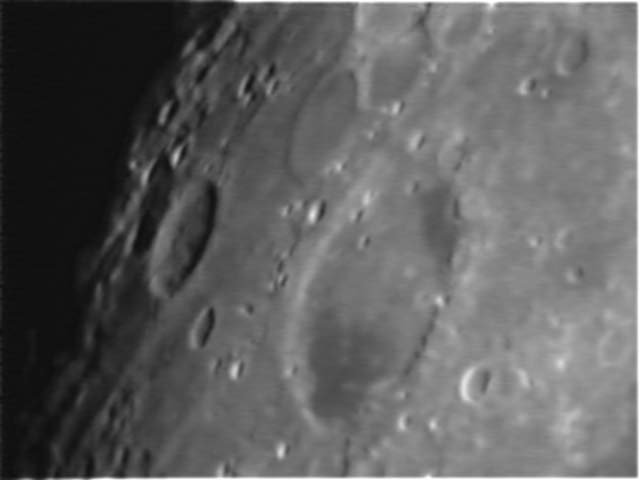

salut Taal
je tente ma chance !
ttt iris de toutes les images avec registration 256 et addition pondération adaptative , iteration 2, désaturation et ondelettes.
C'est un peu pâle mais je pense qu'il ne faut pas trop contraster au risque de perdre pas mal de choses
1899 images de plus et moins de turbu et ce sera encore mieux!
