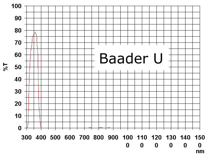

Merci Marc pour cette réponse éclairée ;) en effet, le coup de la transmission dans le verre, je n'y pensais plus ! Tu as tout à fait raison, les filtres UV pass ne sont pas donnés et pour l'usage...
Quelques infos ...
Transmission du BK7
Les courbes ne sont pas égales mais toutes les deux montrent bien une grosse lacune en UV. A 350nm, ca passe encore mais à 300 ... aïe !
Là il vaut mieux du "float glass" en fait : un peu mieux mais à peine (l'échelle horizontale n'est pas la même).
Le "water white glass" utilisé pour le correcteur Celestron est un poil meilleur (30% de mieux dit on ... mais il faut se méfier des on-dit) il n'empèche qu'un filtre UVpass comme le baader s'arrête à 400nm

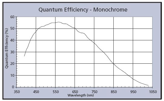

... a voir ce que cela donne avec le CMOS de la PL1M !
C'est mal barré à mon avis !
Merci pour les courbes. Entre temps j'avais été voir justement celle de la PL1-M ce qui m'a bien refroidi ! :p
On a eu le même reflexe, et devine ??? J'ai pas acheté de filtre UVpass !
Ca me semble nettement plus facile de faire de l'IR en fait !
