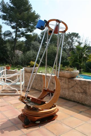

Un dobson 300mm monture minimaliste
moebius9
Depuis quelques années, je dispose de tout le temps souhaité :be:.
Après un premier dobson SkyWatcher 10" qui m'a convaincu que j'aimais vraiment le visuel, j'ai souhaité acquérir un instrument de plus grand diamètre.
Mes contraintes:
- J'habite sur la Côte d'Azur où le ciel est fortement pollué au sud par les lumières d'une ville pratiquement continue le long du bord de mer. Il faut donc un instrument facilement transportable (poids, encombrement).
- Ma voiture n'est pas transformable en break et je ne souhaite pas la changer dans l'immédiat. Je veux donc que l'instrument entre dans le coffre (1m2 et 40cm de hauteur).
Après avoir pas mal tourné, mon choix s'est porté sur une monture artisanale minimaliste dont j'appréciais la qualité de fabrication et qui n'allait plus transformer mon véhicule en monoplace :p.
Voilà le modèle de la monture:
http://dobson.2005.googlepages.com/dobson400miroirlightbridge
Les optiques sont des Orion Optics UK lambda/8 hilux F/D= 5.3, le PO est un MoonLite CR1 et le chercheur un telrad. Tout a été livré chez Pierre Desvaux (Kentaro) qui a fabriqué la monture et le barillet.
J'ai pris livraison de l'instrument terminé le 19 avril 2008, lors d'un voyage aller et retour dans la journée.
J'ai fabriqué une table équatoriale motorisée surbaissée pour ne pas trop réhausser le PO. Je ne suis pas très haut :confused:.
Voilà donc près d'un an que ce dobson voyage un peu partout sur les sites d'observation qui ne manquent pas dans l'arrière pays: Restefond, Calern, Mons, La Martre et ailleurs...
Il reste aussi à poste sur ma terrasse et sous une bâche quand le temps n'est pas trop humide pour les soirs ou les matins clairs.
J'ai aimé:
- l'instrument qui entre tout entier dans le coffre, le rocker sur chant entourant la base annulaire (les tubes sont quand même trop longs)
- le poids très léger qui me permet de le transporter en 2 fois du châlet de jardin où je le stocke à la terrasse d'où j'observe
- la qualité des bois et de la fabrication: aucun jeu après de nombreux montages / démontages et de nombreuses heures d'observation.
- la qualité des optiques OOUK où aucun défaut apparent n'est décelable
- la légèreté de l'ensemble quand il n'y a pas trop de vent
- la douceur des glissements sur les 2 axes
J'ai moins aimé:
- l'obligation d'ajouter des contrepoids sous le barillet; problème qui n'existe plus pour des primaires plus lourds (>=400mm)
- le primaire très apparent qui s'embue très facilement
- la légèreté de l'ensemble quand il y a beaucoup de vent
- l'équilibre délicat de la partie basculante qui m'a limité au Nagler 26 alors que j'aurais souhaité un 31.
Coût total environ 3.000 euros.
Globalement, je ne regrette pas d'avoir fait ce choix qui ne me donne pas trop de contraintes, mais j'ajoute que j'ai la chance d'observer fréquemment avec des amis qui ont des 400 et 600mm.
Michel

Tu as raison Jeff, je joins une image de mon dobson sur sa table équatoriale. Je n'ai pas enlevé les protections des miroirs ni mis le bafflage du secondaire.
Sinon, pas de poids à rajouter pour équilibrer entre le Nagler 7 ou 13 et le 26. J'ai bien un vieil aimant d'aquariophilie, mais même avec lui, ça ne va pas pour le 31 :confused:.

C'est la version classique que j'ai choisie; en voici une photo avec sa table équatoriale maison.
Ce qui m'importait, c'était que tout entre dans le coffre de ma berline qui ne se transforme pas en break: gagné :rolleyes:.
Le PO est à environ 1,45m sans la table équatoriale.
Pour la collimation, j'utilise surtout le laser; tout en agissant sur les vis de réglage du primaire, je peux voir le déplacement du spot de retour sur la plaque inclinée du laser, c'est bien pratique même de nuit. Ensuite, j'affine sur une étoile éventuellement.
Depuis cette photo, j'ai modifié le bafflage du primaire; c'est désormais un tube de hauteur 1,5D découpé dans un tapis de sol Decathlon: beaucoup moins sensible à la rosée et très efficace contre les reflets.
