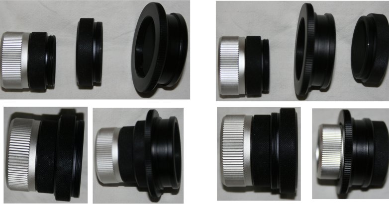

Bonjour, voila mon problème, sur mon Mewlon 210 avec le renvoie coudé et la crémaillère Taka, il est impossible d'obtenir la mise au point avec les deux oculaires Takahashi de la série LE, le 5 mm et le 7,5. Alors que pour les Télévue cela passe sans problème.
:?::mad::(
Après une réflexion intense (une ou 10000 neurones en activités)
:be:, j'ai trouvé la solution à 0 centimes (c'est très rare sur du Taka):).
Il suffit de retourner une bague intermédiaire, celle qui relie le porte oculaire annulaire en 31,5 mm et l'adaptateur 50,8 mm .
Mais comme une image c'est mieux que 1000 explications.
A gauche le montage classique, a droite le nouveau montage, et 25 mm de gagné sans frais.:D

si ça peut servir pour d'autre.
Yves.
c'est une astuce qui va servir au futur acquéreur de mon Mewlon 180 ;)

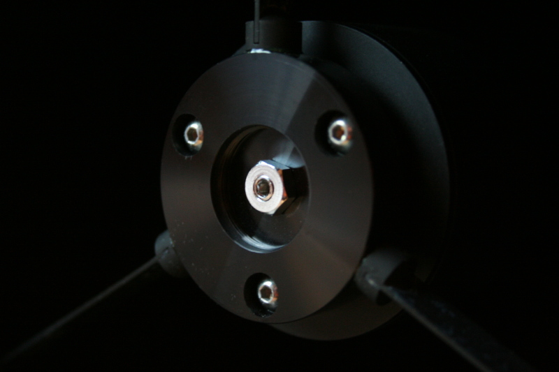

Une autre astuce consiste à rapprocher le secondaire en dévissant la vis centrale de support. Une collimation reste nécessaire.
Bonjour Pierre, c'est effectivement une autre solution, je l'ai pas envisagé, car j'ai tellement eu du mal à faire la collimation (Mon ciel est pourri), que je ne touche plus le secondaire.

Bonjour Titix, ta page je la connais, je l'ai rangé précieusement dans mes favoris, ces surtout l'astuce des trois branches en carton pour la collimation. Cela permet de bien comprendre ce qui se passe et quelle vis il faut toucher pour améliorer le réglage. Quand aux astuces qui font démonter le tube pour l'instant je préfère m'en passer. (Trop peur de casser le tube moi :b:)
Yves.
pour le coup de la modification de la molette de mise au point .. on ne touche pas au tube. Rien que la molette. Donc c'est rapide et au combien efficace.
Il faut juste se rappeler que le tube doit rester sur la monture miroir en bas (pointant le ciel) car une fois demonter la molette l'ensemble primaire n'est plus retenu ! ... sinon Boum et la ... c'est le drame !
EN tout cas, le coup du retournement, je n'y avais pas pensé lorsque que j'ai eu aussi ce même problème. C'est simple et efficace, quoique .. j'ai tenté, lorsque le serrage annulaire est un peu trop efficace et que l'adaptateur 36/31,75mm préfère se dévisser il est bien plus difficile de lutter sans sortir l'ensemble.
Titix
J'ai pensé à ce problème de dévissage des bagues, si sa m'embête de trop un peu de frein filet devrait faire l'affaire. Surtout que cette partie peut être collé sans problème je ne vais plus démonter ces pièces. Par contre merci pour l'info de tenir le tube vers le haut, pour la modification de la molette de mise au point. C'est noté au cas ou je la ferait.
