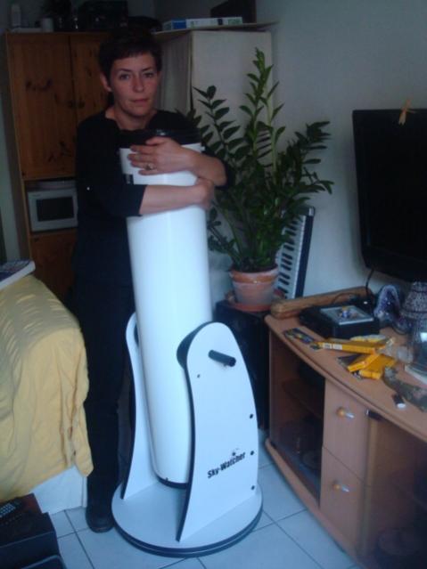

So sorry ami cartouche, mais le 114 en question ..... c'est le club qui me l'a prêté .... il est destiné à un autre débutant.
Ah yeah !!
Il est là dans ......... 40 minutes.
Je jubile, je trépigne, je, je, je ....... top !
Je vous raconte très vite ce que j'ai vu :)
Belle acquisition :) je sents que ce soir, çà va observer tout azimut :) en plus le temps est de la partie ;)
Vu la photo, le premier qui s'aproche du télescope va se faire mordre :D:be::D
