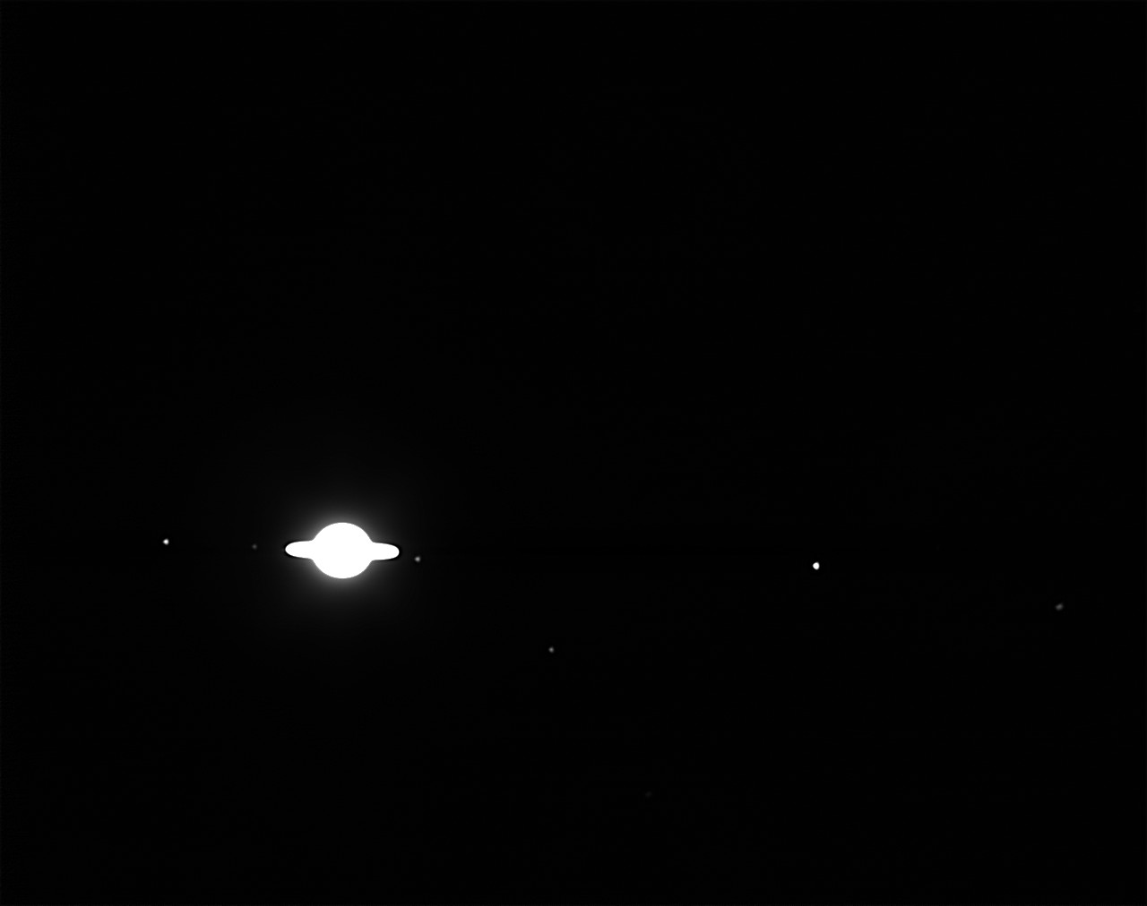

Hier soir, la transparence était bonne et je me suis essayé de nouveau à Saturne, en plan large (cause turbulence) à la PL1M.
Voila ce que cela donne à la PL1M, 2" de pose (j'ai activé la soustraction de 20 darks automatiquement, sinon j'avais des points partout), 120 images.
Le traitement a été fait sous Registax 5.2.5 (version d'hier soir), j'ai appliqué un léger filtrage et une retouche légère du gamma.
C11 au foyer, PL1M avec filtre L, 120x2".

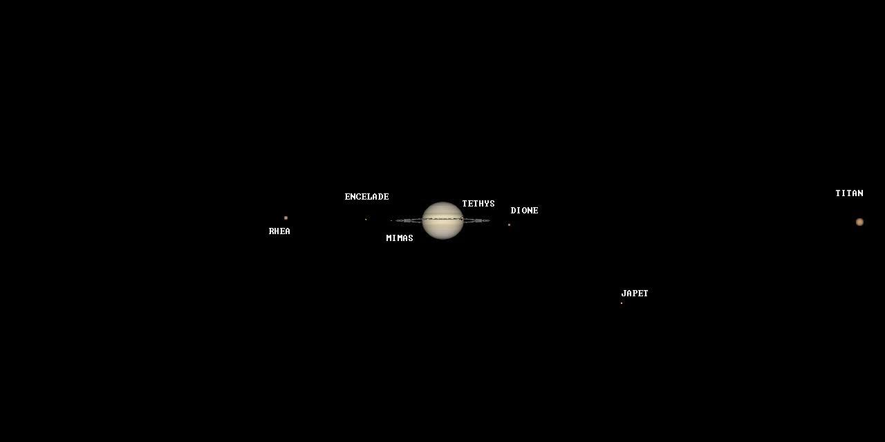

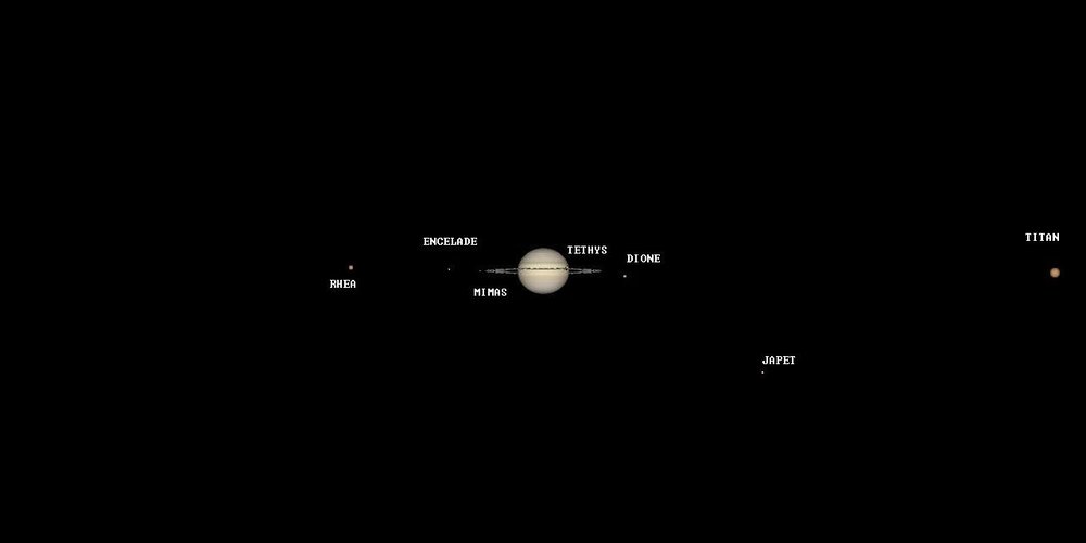

Voila la simulation (calsky) pour le moment de la capture :
De gauche à droite : Rhéa (9.8), Encelade (11.8), [Mimas (12.9) invisible car à la limite de l'anneau], [Thetys (10.3) invisible lui aussi car sur le globe de saturne)], Dione (10.4) juste à droite de Saturne, Japet (11) le rebelle de la bande (il est pas dans le plan des anneaux comme les copains, certainement un astéroide capturé par saturne), et enfin Titan ferme la marche à droite (8.4).

L'objet à l'extrème droite est probablement une étoile d'arrière plan.

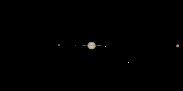

Voila une simulation plus grosse pour expliquer mon propos.
Pour ma part j'ai cru voir quelque chose près des anneaux mais sans pouvoir le résoudre (mettre du noir entre l'anneau et le sat.) et puis trop fugitivement (confondu avec de la turbulence). Et comme la capture ne montre rien (faut dire que c'est noyé dans l'éclat de saturne aussi), je le passe sous silence.
Par contre pour toi, tu a encore la possibilité d'avoir vu TETHYS qui est d'une belle magnitude (10.3) et qui sortait de derrière Saturne. A 1h40, il était à l'aplomb de l'extrémité droite des anneaux. Ou encore DIONE qui s'en rapprochait.

... Voila ce que cela donne à la PL1M, 2" de pose (j'ai activé la soustraction de 20 darks automatiquement, sinon j'avais des points partout), 120 images.
Bonjour Patry,
Belle image. Pas si simple de faire une telle image ! Je n'ai pas encore réussi, sauf à faire du photomontage bien sur.
Il faut effectivement traiter comme pour le ciel profond, sinon le résultat n'est pas bon. Que de pixels chauds avec la PL1-M dès que l'on monte un tout petit peu le gain ou le temps pose ! :(
Pour appliquer le dark il faut aussi rester en plein format. Si on recadre avec une appli comme Astrosnap on ne peut plus traquer le pixel chaud, sauf manuellement pixel par pixel (ou zone par zone) avec les commandes miracles d'IRIS. C'est ce qui m'est arrivé la dernière fois que j'ai fait l'essai.
Bien du boulot pour 4 ou 5 malheureux satellites ! :be:
En général en visuel (x400) je vois Rhéa, Thetys, Dioné, mais ni Encelade ni Mimas pourtant accessibles avec un 180mm je crois.
