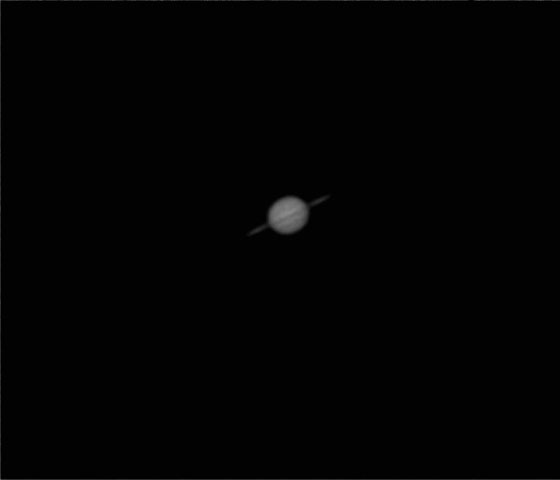

Bonjour, :)
Après deux soirs d'acquisition, voici ce que je peux tirer de mieux de mon Mak 127 sur Saturne.
Conditions pas très idéales dans l'ensemble, ça dansait pas mal. J'ai tenté avec la Barlow 2x Orion Shorty-Plus mais j'ai vite abandonné cette option.
SW Mak 127 sur SW Altaz sans Goto
SPC900NC Mode RAW
Renvoi coudé WO dielectric, Tirage 20mm, zoom numérique 1.3
25 img/s - wxAstro Capture, Filtre Baader IR/UV
Registax, Photoshop 5.0 LE
C'est sombre, vraiment pas terrible ! :confused: Mais difficile de réhausser les niveaux sans que ça bave.
Jack
25 images secondes c'est pas un peu beaucoup avec la 900 spc? C'est peut'être pour ça qu'elle est sombre?? 10 images c'est suffisant, j'ai toujours ce paramétre.:?:
Hello,
Des trucs que je pige pas...
- Pourquoi utilises tu un renvoi coudé avec la webcam ?
- Comment mets tu du tirage (de 20 mm) ?
- Tu as bien envlevé l'objectif de la webcam ?
- A quoi sert le zoom numérique ?
- 25 i/s, c'est beaucoup et ça peut expliquer les images sombres.
Un petit coup dans IRIS ou photoshop pourrait facilement augmenter la luminosité je crois.
Merci pour vos commentaires et conseils. :)
Gérard > Oui, je vais la pousser un peu.
Guy > En dessous de 25 img/s, la trame apparaissait.
Newton > Renvoi coudé pour pouvoir la mettre dans le champ à l'oculaire, sinon, pas moyen. :confused:
Tirage 20 mm après le renvoi coudé et zoom numérique pour la grossir un peu.
Oui, oui, quand même, j'ai enlevé l'objectif de la webcam. :p;)
Jack
Une trame ? Bizare ça. Ca te le fait uniquement en RAW on aussi dans les modes couleur optimisé et standard ?
Ca le fait en RAW avec wxAstro Capture. :confused:
Faudrait peut-être que je la remette en mode standard.
Jack
Hello!
Pourquoi n'essayes tu pas tout simplement une barlow ou une projection oculaire, avec le logiciel d'acquisition QCfocus ou Vidcap? Le tout à 10im sec, l'obtu au min et le gain à 80-90% le gamma à 0 ou un poils plus.
Bonne continuation, plus tu en fera mieux ton résultat sera:)
A+;)
avec un petit mak tu devrais sortir qq chose de bq plus fin !!!
laisses tomber momentanément la barlow et passe a une projection oculaire 10mm tu m'en diras des nouvelles, et tu ajoute du tirage en fonction de la taille que tu veux obtenir ou plutôt de la taille ou tu as la meilleur definition.
salut Jack :)
bon c'est un peu petit mais pas mal et je pense aussi que 25 img./sec. c'est un peu trop et de plus le renvoi coudé même s'il est de bonne qualité (j'ai le même) degrade quand même l'image,c'est ce que j'ai constaté en faisant des essais
je pense aussi qu'il faut agrandir (je sais sur saturne ça assombrit vachement) car là tu es sous echantilloné ;)
Salut Hama et Olivier, :)
Ok, j'ai pris bonne note de vos conseils. :cool:
Je retenterai le coup dès que possible. ;)
Il y a aussi une question de traitement que j'ai un peu de mal à maîtriser.
J'ai revu mes avi et j'ai sorti cette dernière image, un peu mieux.
Jack
