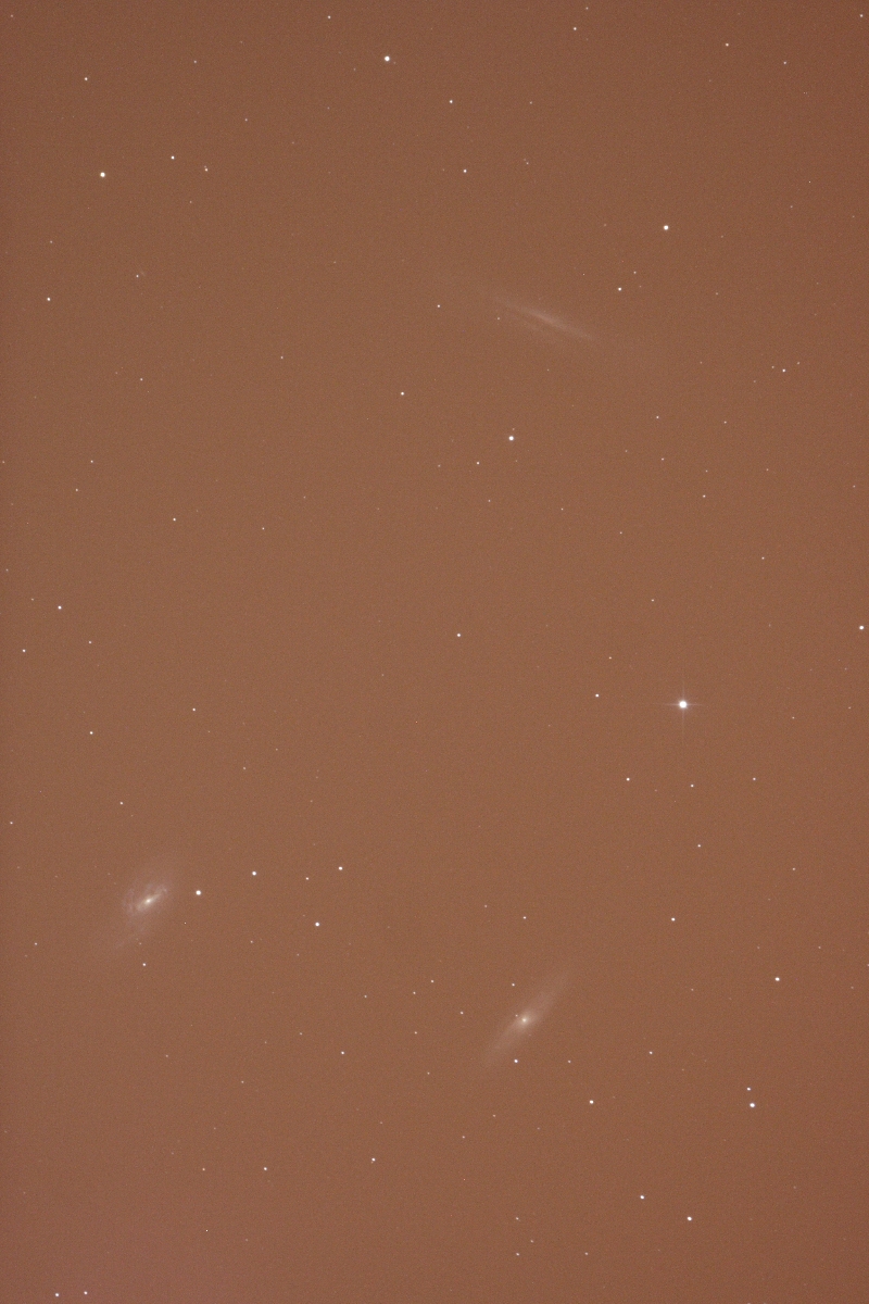

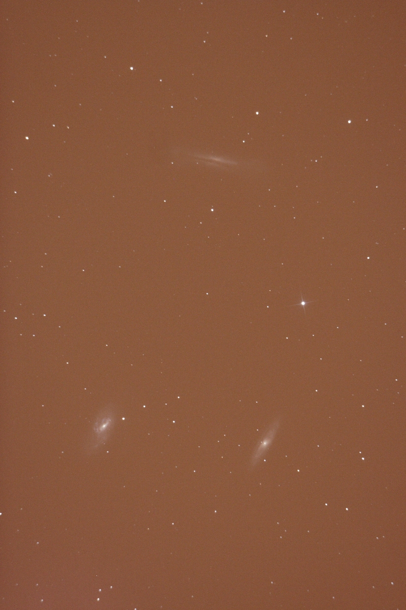

Juste pour l'infos au pocésseurs de newton 200/1000 sw ou orion , le paracor televue 1.15 fonctionne trés bien en photo et sans changer de PO sur ce type de materiel , reste plus qu'à casser vos tirellire.
Merci a JP Brahic pour le pret .
Chez OU je Sais pas , chez galiléo oui .
Et oui pas besion de changer le PO .
Regarde sur ce lien , pas de crop la photo est full .
Le résultat en photo sur 2 brut , la premiere date de l'année derniere sans le paracor et la seconde de cette nuit avec le paracor , le resultat est probant .
Ok, merci, effectivement le resultat est plus que visible ! :)
Mais bon la tirrelire attendra un peu, le temps qu'elle se re-remplisse un peu... :be:

Ca fait moins de 'trainées' c ''est ca ?
Pas vraiment des trainées , plutot des étoiles bien rondes .
La coma ne se voit que sur les bords de l'image, regardes dans les coins des deux photos, c'est parlant !
Les étoiles sont de petites "comètes" (sorte de petite trainée vers l'extérieure de la photo) sur la première et de beaux petits points bien ronds sur la deuxième ...
