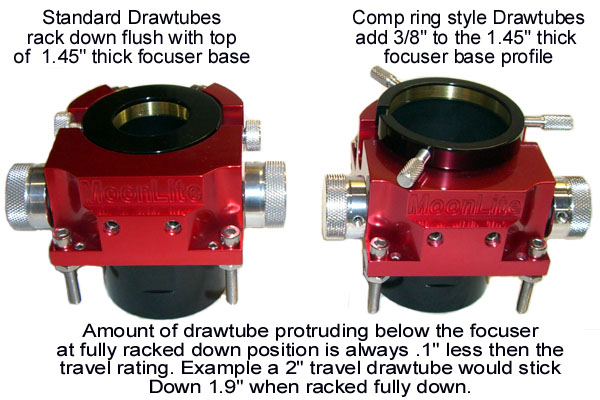

D'après les photos et commentaires au dessus, c'est 3/8" de différence sur la longueur totale entre tri-serrage annulaire et sans.
On t'avertit que si tu prends un 2" travel drawtube, il mesurera:
2" (travel=course)
+ 1,45" (épaisseur du crayford sur la photo)
Ajouter encore 3/8" en tri-serrage annulaire.
Tu peux pas avoir 2" de course si ton tube fait 2".
Faut bien que le PO le tienne :D
Example, a 2" travel drawtube would stick down 1,9"
Les 0,1", c'est la côte à retirer de la course pour connaître le dépassement du tube sous la base.
C'est pas l'obstruction, restent encore la calle pour coller à l'arrondi du tube et l'épaisseur du tube.
C'est aussi ce qui dépasse au dessus quant un sans tri-serrage annulaire est à fond.
-> Rentré à fond: 1,45"+0,1"=1,46" , ajouter 3/8"=0,375" avec le tri-serrage anulaire
-> Le haut du PO est au plus bas à 1,46" sans tri-annulaire et à 1,835" avec. Pour le plus haut, ajouter 2-0,1=1,9"
-> Ajouter à ça l'épaisseur de l'interface tube/PO et tu as la distance tube/haut du PO.
De toute façon, sans connaître la distance Tube/Haut du PO actuel avec tous tes accessoires sur la lune et quelques étoiles, tu peux pas choisir.
La calle interface tube/PO a aussi son mot à dire à moins que ton tube soit carré.

On a quand même une bonne idée des cotes de l'ensemble:
- partie rouge du PO: 1,45" soit 37mm
- partie qui dépasse en cas de tube à serrage annulaire: 3/8" soit 10mm (soit une hauteur totale partie rouge + excroissance du tube de 47mm)
- partie qui dépasse sous la base du PO: tirage - 0,1" soit 2,5mm.
Ca permet de calculer sa cale :) Mais un vrai schéma avec les cotes serait drôlement bien en effet...
