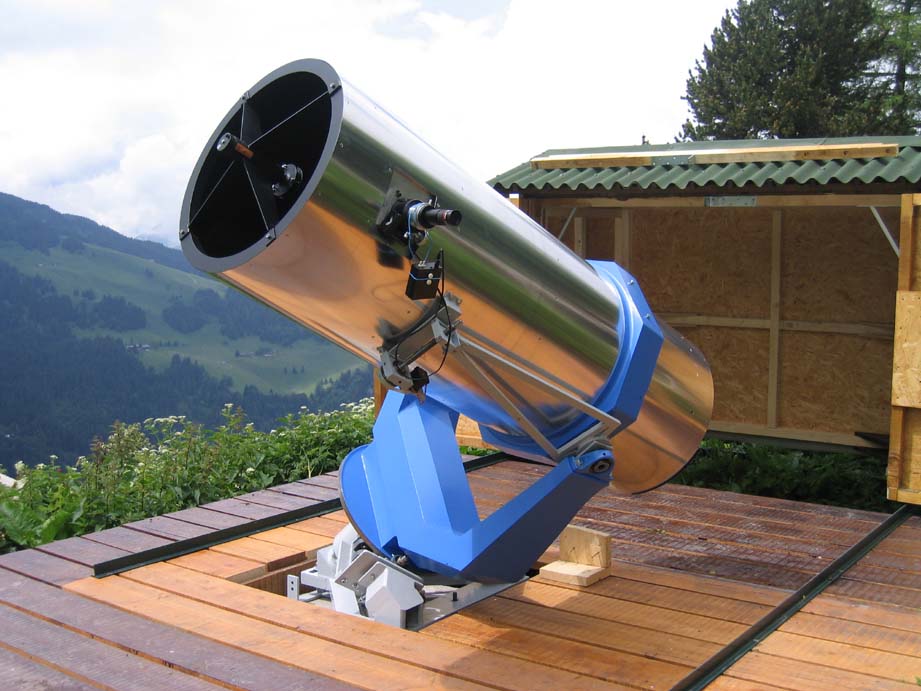

tes croa me parlent car j'ai les mêmes oculaires que toi et presque la même focale.
T500 F/3,5 F=1750mm
Nagler 16mm (100x)
Nagler 9mm (200x)
Nagler 5mm (350x)
Nagler 3.5m (500x)
Quel est la mag. limite de ton ciel ?
Je commence à hallucine sur les galaxies a partir de 200x... et 350x sur certaine comme M108 ou M82

Tu dois "t'exploser la rétine" avec ton 500 :wub: Tu es dans quel coin ?
