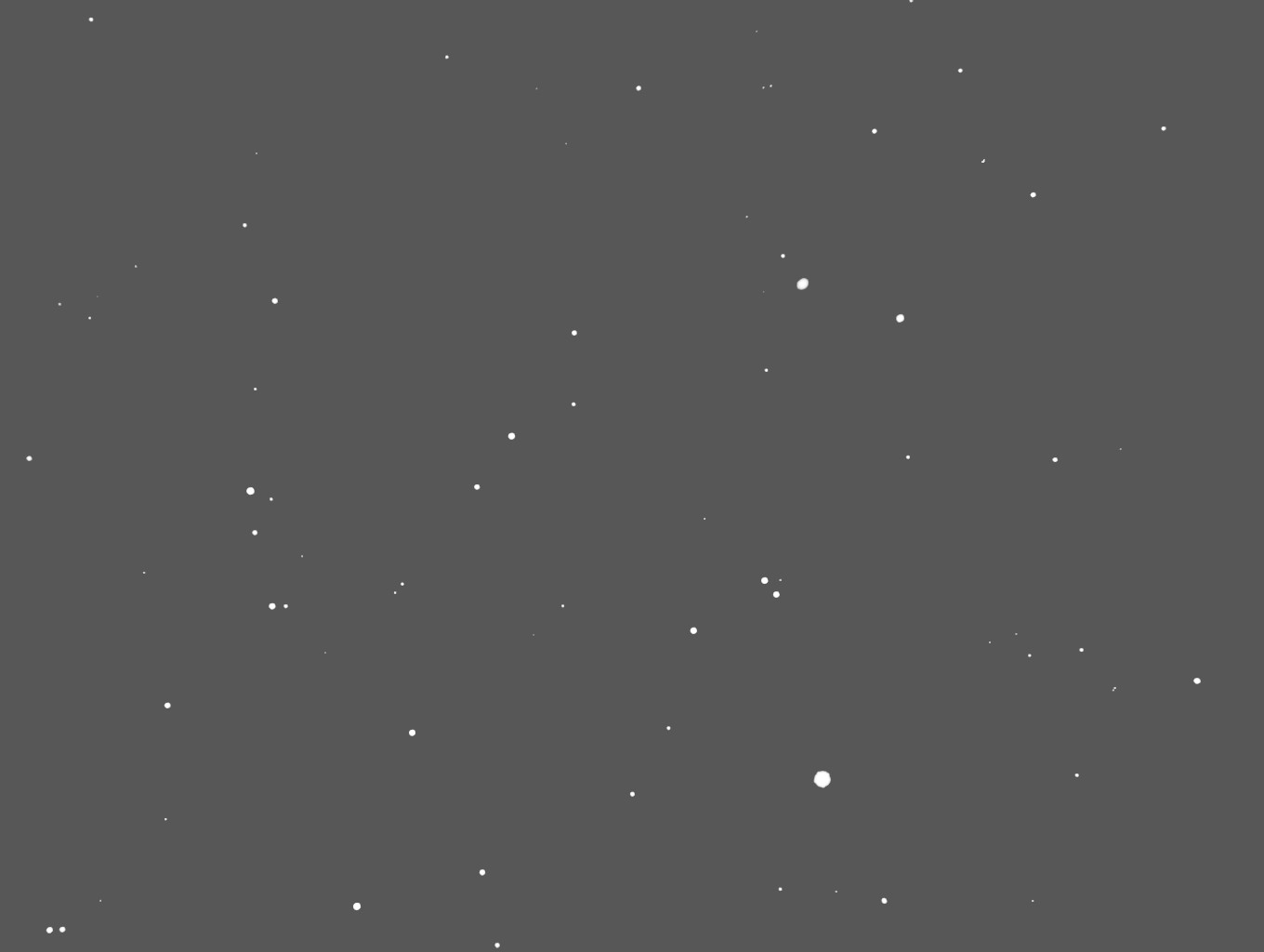

j'ai fait une série d'images hier soir avec flats et darks.
Dès que je sélectionne les darks, DSS me sort une image complètement merdique ?:(
Sans les darks, on voit bien qu'ils manquent sur l'image finale (normale)
En prévisu, ils sont pourtant bons !
Heu c'est quoi ce pb???
Quelqu'un à déjà eu ça ??

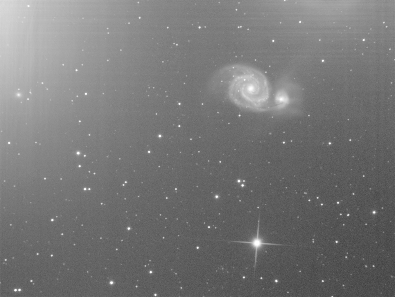

Salut Christophe,
Beau shoot, mais j'aurais tout de même une question :
Sous quelle format as-tu enregistré tes images ??? Je te pose la question car lors de ma première acquisition sur ma DSI PRO II, j'ai enregistré mes images, darks et offset au format TIFF, qui n'ont pas l'air d'être bien pris en compte par DSS.... Resultat, j'ai pu empilé uniquement les images brutes, sans mes darks et offset (je ne fais pas encore de flat...).
Je me suis tout de même permis une retouche rapide de la seconde image (je viens de rentrer de la maternité, je vais dormir un peu ;), quant à la première ne donne rien...
