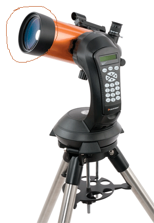

bonjour JO l'instrument est de septembre ,et je viens de regarder le primaire a la lampe et il et crado aussi encore plus que la lame ,je comprend pas trop .il va partir pour un nettoyage complet je sens
Bizarre , pourtant il est bien fermé . ?
Ce n'es simplement pas les saleté de la lame qu'y se refléte sur le primaire ?

oui jo il est fermé comme vous dite ... et non ce n'ai pas un reflet ,je viens de nettoyer la lame avec le produit a vitre bleu :p merci Hervé sa fonctionne mais il fait un coup de main je pense il me reste des petite trace mais sa va dans le bon sens ;)

je vous montre les degats ... :
les petite truc blanc sont des peluches je vais recommancer avec le filtre a café quand j'aurais eté chercher l'alcool qui va bien
mais sur le primaire pas besoin d'avoir de microscope pour voir les taches ...

On peut pas dire qu'il soit dégueulasse et tu pourrais très bien le laisser comme ça.
Il fut un temps, j'étais maniaque sur la propreté du primaire et du secondaire.
Après un nettoyage, on peut pas dire que la différence saute aux yeux.
Franchement, je crois que tu verras aucune différence entre avant et après.
Je dis ça, mais si mon primaire était comme ça, je le nettoierai quand même :p
Fais ça un dimanche après midi, quant tu auras plein de temps devant toi et rien qui te presse.
La collim, tu vois tout de suite une différence.
Le nettoyage, ça m'a vraiment pas sauté aux yeux.
Avant d'enlever le primaire du support, repère le au moins sur la tranche pour le remonter de la même façon.
Pareil si tu démonte le ménisque.
Au fait, il y'a aussi le secondaire que tu as pas encore regardé. :be:
Tant qu'à s'amuser, autant le faire bien :p
