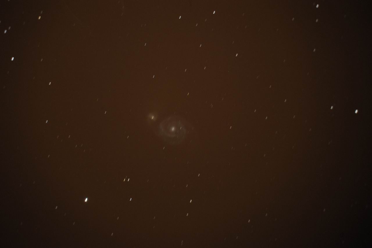

La première image est une pose de 5min avec guidemaster, agressivité RA et Dec à 100% et agressivité dynamique coché. Je me doutait que l'image serait raté, parce que l'étoile guide à glissé tout au long de la pose...

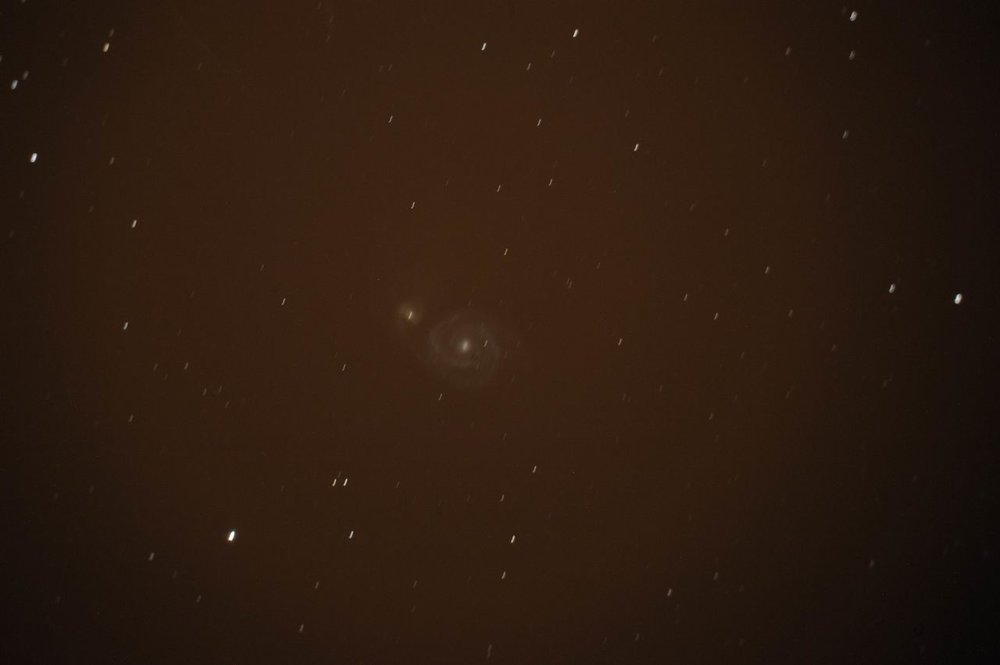

La deuxième image est aussi une pose de 5min mais sans guidage, là aussi y a un filé, mais d'une, il est limité et de deux, pas dans la même direction, je pense que là c'est du à ma mise en station.

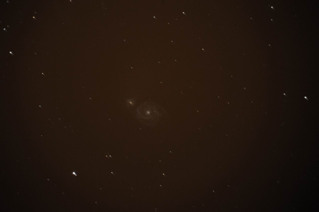

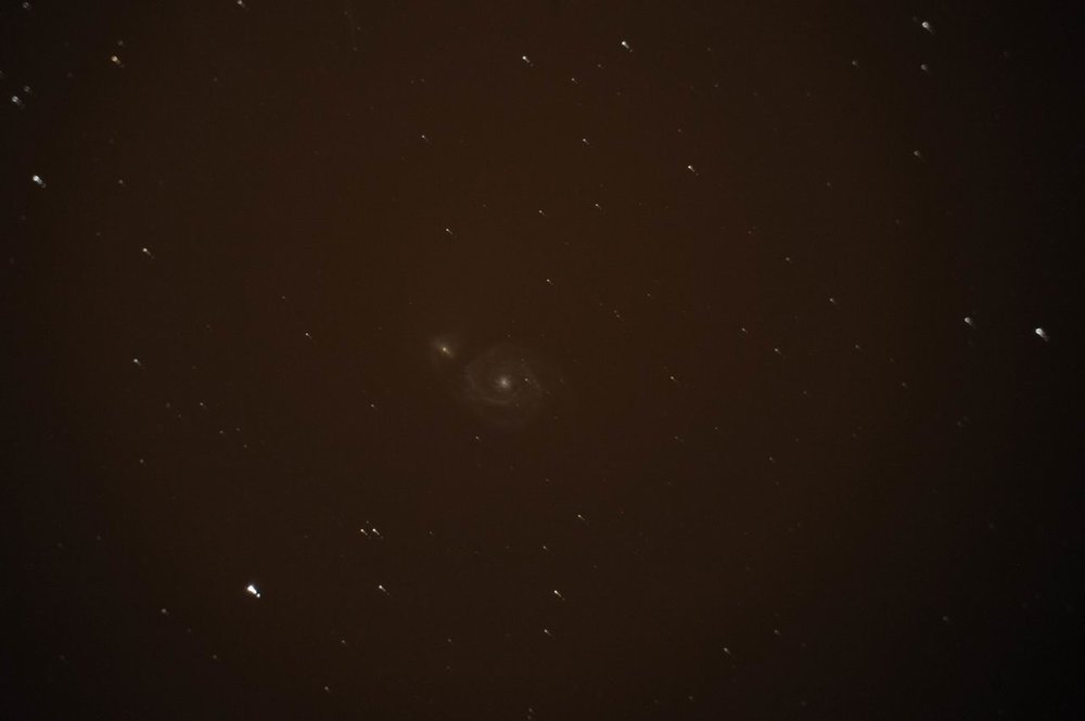

La troisième image, j'ai réessayer avec GM, mais là j'ai baissé l'agressivité et coché en plus la case de désactivation du guidage en Dec . Y a un mieux, mais au bout de trois minutes l'étoile guide à recommencé à se barrer et j'ai arrêté la pose au bout de 4min.
