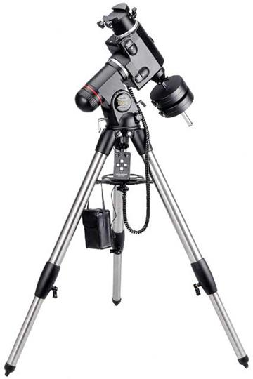

J'aurai besoin d'un petit conseil en matière de montures. J'ai commandé mon nouvel instrument il y a 1 semaine, mais pour des raisons de budget je n'ai pas pris la monture en même temps. Je la commanderai en Avril et je parcoure un peu les magasins en ligne en attendant.
On m'a souvent conseillé la EQ6, et apparemment c'est un bon rapport qualité prix. Le dobson est exclu car je compte faire de l'observation à fort grossissement (planètes) et pourquoi pas me lancer dans la photo. J'ai trouvé deux modèles en EQ-6, mais je ne comprends pas bien la différence entre les deux:
- Skywatcher EQ-6 : http://www.teleskop-express.de/shop/product_info.php/info/p431_Massive-Parallaktische-Montierung-EQ6-mit-Stahlstativ.html (version traduite en FR: http://translate.google.fr/translate?prev=hp&hl=fr&u=http%3A%2F%2Fwww.teleskop-express.de%2Fshop%2Fproduct_info.php%2Finfo%2Fp431_Massive-Parallaktische-Montierung-EQ6-mit-Stahlstativ.html&sl=auto&tl=fr)
- Skywatcher EQ-6 syntrek : http://www.teleskop-express.de/shop/product_info.php/info/p432_Parallaktische-Montierung-EQ6-SynTrek-mit-Stahlstativ.html (version traduite en FR: http://translate.google.fr/translate?prev=hp&hl=fr&u=http%3A%2F%2Fwww.teleskop-express.de%2Fshop%2Fproduct_info.php%2Finfo%2Fp432_Parallaktische-Montierung-EQ6-SynTrek-mit-Stahlstativ.html&sl=auto&tl=fr)
Si vous avez également d'autres montures à me conseiller, j'ai un budget de 1000€.

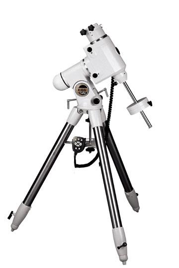

La première, noire, n'est normalement plus fabriquée depuis un moment et seule la blanche en version syntrek ou synscan est disponible (selon que tu veux le goto -synscan- ou non -syntrek reconnaissable à la petite raquette-).
Ce ne serait qu'une question de couleur, mais la nouvelle a les mêmes moteurs / réducteurs / encodeurs (meilleure version) quelque soit la version et seule la raquette change.
Accessoirement, avec la blanche en version goto tu peux mettre à jour la raquette via un PC, je ne sais pas si cela est possible avec l'ancienne version.
Je découvre que l'ancienne version est encore en vente.Le prix et attirant.
Avec l'ancienne version oui c'est possible de la mettre a jour.Mais bon faut avoir des mise a jour a faire.Il travaille sur les nouvelle version pas les ancienne.
Pour du visuel, l'ancienne version convient très bien. Et elle peut fonctionner avec des piles (j'ai tenu avec un jeu de piles durant presque un an), je trouve ça plus pratique que de se trimballer une batterie (mais pour du visuel, je trouve la monture Dobson encore plus pratique - question de goût). Pour l'imagerie il faut la nouvelle.

Donc si tu veut faire de la photo dans un avenir proche prend plutot la dernière version.Certe plus chére mais niveaux mécanique moteur elle est nettement mieux.Surtout avec un si tube aussi volumineux sur cette monture il vaut mieux prendre celle avec une mécanique améliorer.
Attention sa risque d'étre chaud pour la photo.Cette monture est certe capable de suporter une grosse charge mais ce tube et volumineux donc au premier coup de vent sa va bouger.
Peut-être pas au premier coup de vent mais c'est sûr que par vent soutenu on oublie le CP ! ;) Je rappelle que sur le forum il y a des possesseur de SW 254 sur EQ-6 qui ont déjà posté des images de CP très correctes avec cette config. Le SW 254 fait 15 kg, l'OO 11 !
A ta place je prendrais la nouvelle version avec motorisation améliorée car même en imagerie planétaire l'ancienne motorisation n'est vraiment pas terrible (source de vibration sur certains exemplaires et le 'pas' de suivi est insuffisant).
Mon EQ-6 supporte l'OO 300/1600 pour du visu/imagerie planétaire alors un 250/1200, c'est tranquille à côté.
