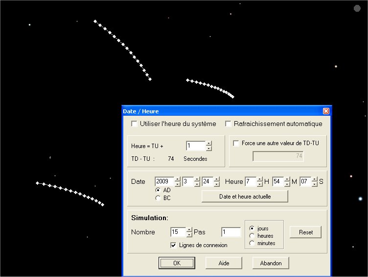

:?: CdC donne toutes les positions sur la même image:
Dans la fenêtre de réglage de l'heure, tu choisis l'onglet "simulation" et tu règles tes paramètres comme ceci (par exemple) :
Tu obtiens ceci sur la carte :
A adapter selon tes besoins.
