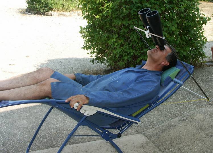

Pour palier au problème main levée, j'ai ceci:
Un monopode pour les petites 10x50 (ça devrait le faire aussi pour des 15x70)
Le monopode vient d'un vieux trépied cassé, sinon, une canne de marche télescopique comme à proposé Demarez ferait l'affaire.
Voici le schmillblick en position "ça se fourre dans un sac à dos":
notez la présence judicieuse de la clé qui permet de changer cette position en position d'attaque.
Vers l'horizon:
et zou vers le zénith:
Mais là chers amis, pour comprendre faut soit tourner votre écran soit votre tête, soit les deux un peu mais en sens opposé.
Patte.
